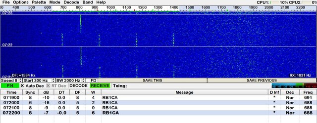

СообщениеДобавлено: Ср 13 окт 2021 16:32
Сообщений: 68
Сегодня неплохо слышно маяк в KO67OX.
Телеграф слышно от 579 до нуля при QSB.
Расстояние до маяка 380 км.
RB1CA.jpg [ 291.16 Кб | Просмотров: 22013 ]

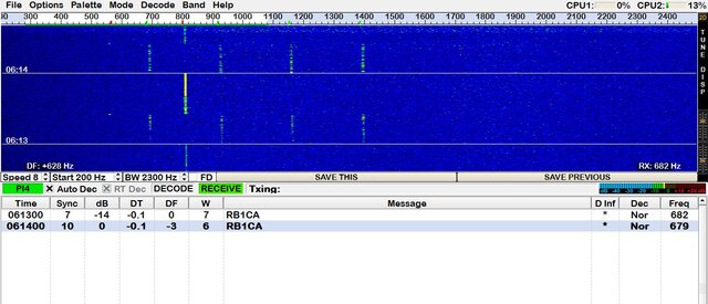

СообщениеДобавлено: Чт 14 окт 2021 11:28
Сообщений: 68
Для 5 Ватт слышно довольно хорошо!
RB1CA1.jpg [ 356.93 Кб | Просмотров: 21909 ]
