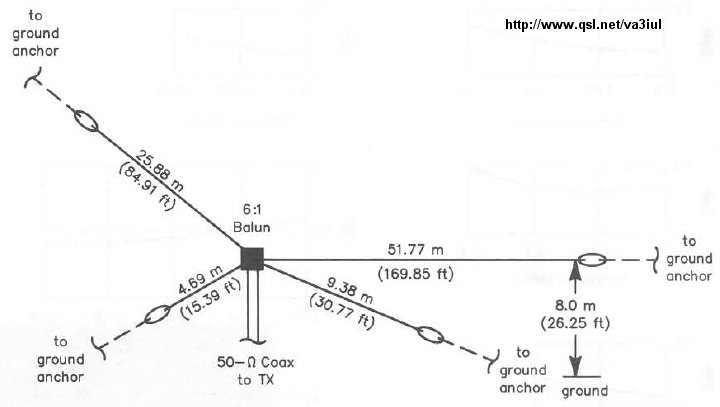

Коллеги,
Сотворил WINDOM на 9 диапазонов по нижеприведенной схеме.
Очень порадовал результат сразу после подьема на высоту 12 м без настройки.
На всех диапазонах КСВ не более 2 и в работе антенна показала очень хорошие результаты даже без тюнера.
Кроме 7 мГц где КСВ 3.2 и 1,8 мГц КСВ 4
На 160 м диапазоне ближайшие резонансы оказались 1,5 мГц и 2,3 мГц
Пробовал укорачивать плечи 51.77 м и 9.38 м, резонанс меняется крайней незначительно.
Подскажите чем настраивать что бы добиться приемлимого КСВ на 160/40 м

А кабель как подключен? У антенны сопротивление 200-300 Ом и напрямую кабель не подключишь, нужен трансформатор, есть оный и какой как выполнен?

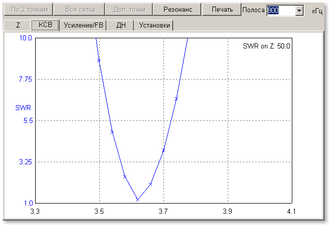

RA1AMW> Но тем не менее, на 80 м диапазоне КСВ 1,5 от начала до конца диапазона!
- в диапазоне 80м входное сопротивление данной антенны 50 Ом и чёткий резонанс.

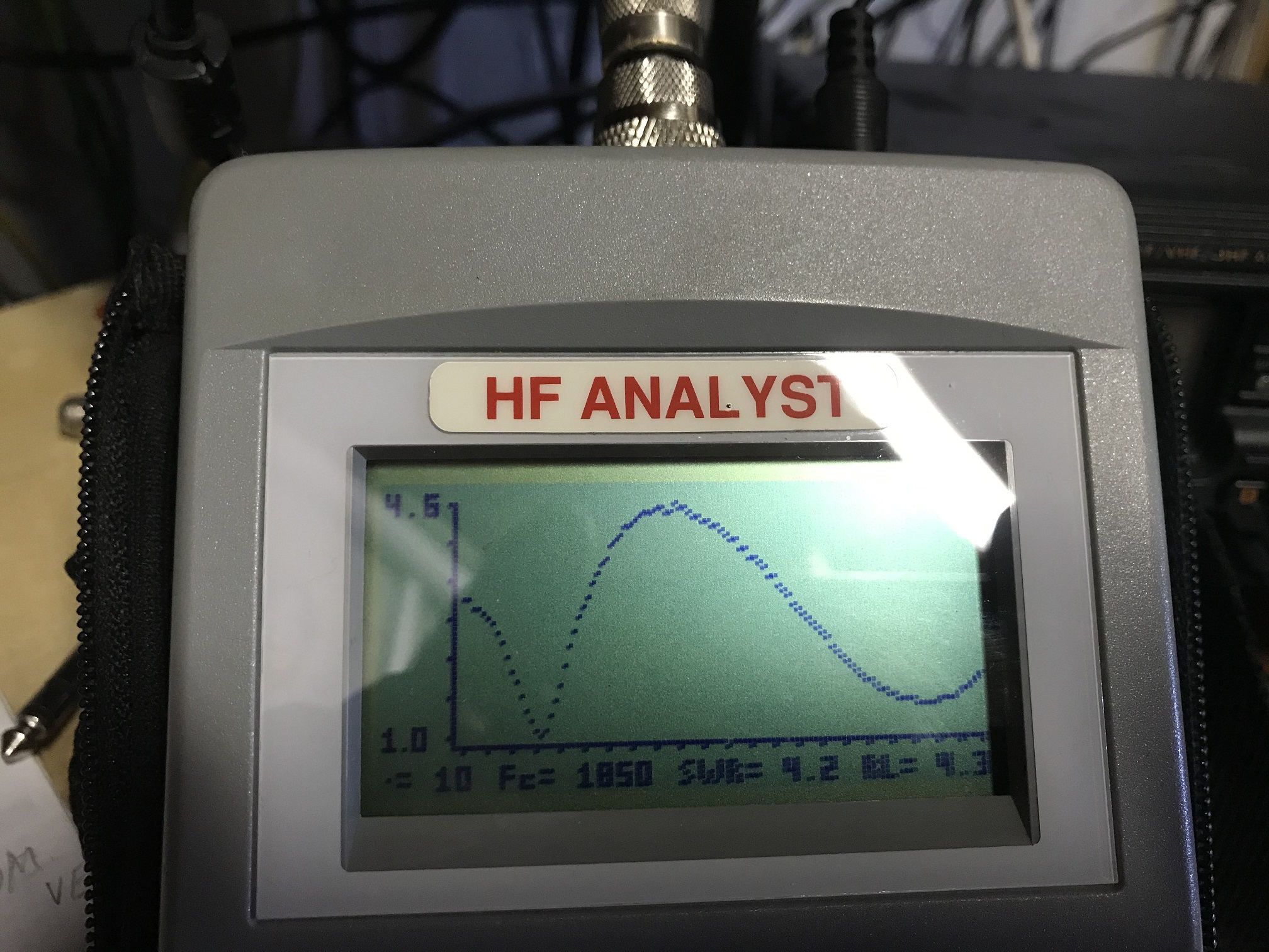

Анализатор AEA на частоте 1,850 мГц показывает SWR/RL (Return loss) 4,2/4,2
