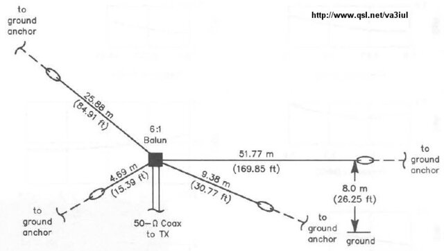

Коллеги,
Сотворил WINDOM на 9 диапазонов по нижеприведенной схеме.
Очень порадовал результат сразу после подьема на высоту 12 м без настройки.
На всех диапазонах КСВ не более 2 и в работе антенна показала очень хорошие результаты даже без тюнера.
Кроме 7 мГц где КСВ 3.2 и 1,8 мГц КСВ 4
На 160 м диапазоне ближайшие резонансы оказались 1,5 мГц и 2,3 мГц
Пробовал укорачивать плечи 51.77 м и 9.38 м, резонанс меняется крайней незначительно.
Подскажите чем настраивать что бы добиться приемлимого КСВ на 160/40 м

А кабель как подключен? У антенны сопротивление 200-300 Ом и напрямую кабель не подключишь, нужен трансформатор, есть оный и какой как выполнен?

На диапазоне 160 м, из-за того что антенна висит очень низко, входное сопротивление сильно уменьшается и становится где-то 10-15 Ом, да еще и трансформатор помогает, поэтому антенна там вообще не работает. Интересная картина на 40 м диапазоне, вместо того, что бы работать полотнам 25.88 и 9.38 м, "запускаются полотна 51.77 м и 9.38 м, создавая полуторный резонанс, ну и тем самым уменьшая сопротивление антенны до 60 Ом, ну и трансформатор на этом диапазоне то же все портит.

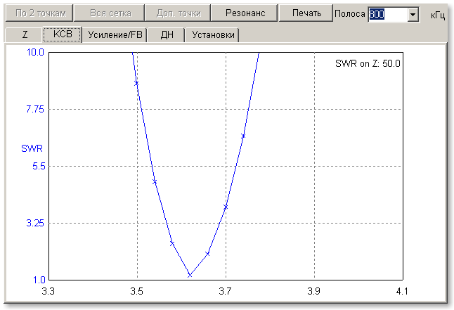

RA1AMW> Но тем не менее, на 80 м диапазоне КСВ 1,5 от начала до конца диапазона!
- в диапазоне 80м входное сопротивление данной антенны 50 Ом и чёткий резонанс.

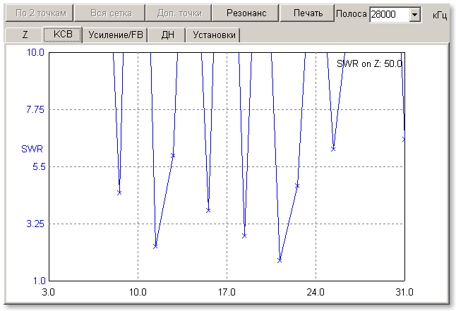

- остальные резонансы непредсказуемы. Низкий КСВ в диапазоне 15 метров - входное R=90 Ом.
resonance.png [ 8.03 Кб | Просмотров: 19681 ]
- нет оптимального к-та трансформации балуна - на НЧ лучше 1:1, на ВЧ 6:1.

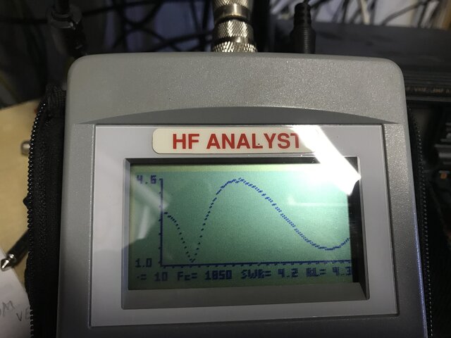

Касательно резонанса на 1.5 мГц, пришел к выводу что это резонанс самого балуна .
т.к. при значительном изменении геометрии антенны, резонанс на этой частоте практический не меняется.
К сожалению с 160 м диапазоном добиться улучшения не получилось.
Полагаю что все же надо будет поднимать антенну выше.
С кабелем еще не пробовал, но полагаю что вряд ли значительно что то изменит.
Однако попробовать стоит. Длина кабеля не более 15 метров.
Анализатор AEA на частоте 1,850 мГц показывает SWR/RL (Return loss) 4,2/4,2

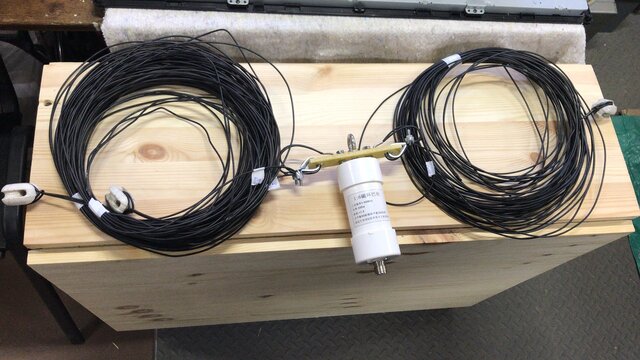

Василий, а можно увидеть конструкцию трансформатора (фото или рисунок, но фото лучше).
 Заголовок сообщения: Re: WINDOM(Американка) 9 bands
СообщениеДобавлено: Вс 11 апр 2021 22:21
Сообщений: 2735
Балун на Алишке заказывал:
TCAL5909.JPG [ 770.79 Кб | Просмотров: 19263 ]
IMG_0430.JPG [ 887.83 Кб | Просмотров: 19263 ]
Слева резонанс на 1,5 мГц, справа на 2,3 мГц
