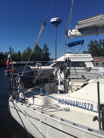

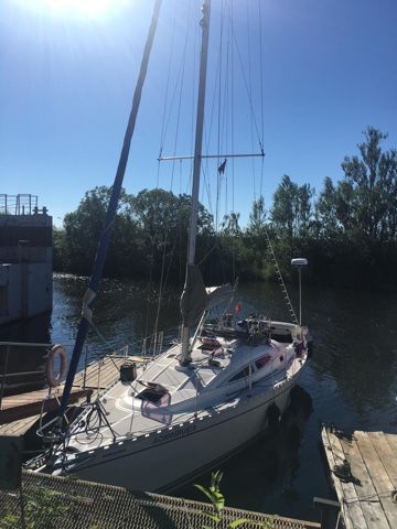

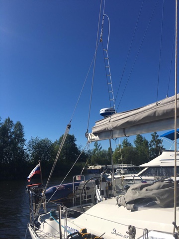

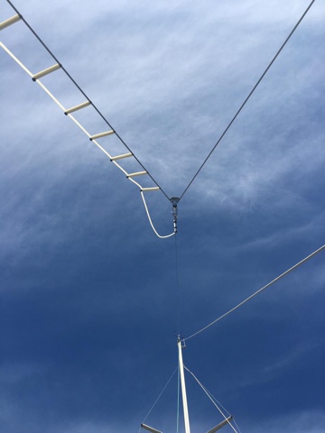

На борту яхты установлена морская профессиональная радиостанция ICOM IC-M802 с антенным тюнером AT-140.
В качестве антенны используется изолированный от мачты ахтерштаг. Длина полотна порядка 9-10 м.
Евгений довольно хорошо принимает станции на 40 м диапазоне, но пока QSO ни с кем провести не удалось.

RA1AMW писал(а):
На борту яхты установлена морская профессиональная радиостанция ICOM IC-M802 с антенным тюнером AT-140. В качестве антенны используется изолированный от мачты ахтерштаг. Длина полотна порядка 9-10 м. Евгений довольно хорошо принимает станции на 40 м диапазоне, но пока QSO ни с кем провести не удалось.
Я понимаю, если бы "пока QSO ни с кем из Санкт-Петербурга" провести не удалось". В диапазоне 40 м. это действительно может быть в мёртвой зоне. Но так, чтобы "хорошо принимает", а QSO вообще ни с кем провести не удалось, это нужно искать куда девается сигнал его передатчика...
"Длина полотна порядка 9-10 м." это - "четвертушка" в диапазоне 40 м., и худо-бедно, что-то (да ещё с тюнером) должно излучаться. Есть ли какая-нибудь договорённость для новых попыток по времени и частоте? И, я уже спрашивал, была ли попытка у оператора услышать кого-то на его короткую антенну с тюнером в диапазоне 80 м.?
