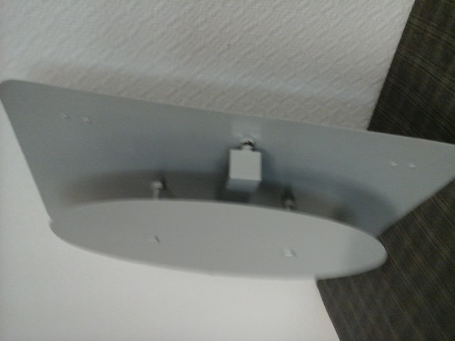

Рекомендую для изготовления на табуретке, вот такую антенну!
Делается просто, повторяемость отличная.
Класс !
А где описание, размеры??

Написано же "на табуретке", значит по табуретке и выпиливаешь, как душе угодно. :lol:
Если серьёзно, то цифра передаётся с избытком данных для коррекции ошибок, можно хоть на гвоздь принимать в зоне уверенного приёма. Сначала меня бесили все эти "антенны для цифрового ТВ", потом до меня дошло, что любой фигурно вырезанный кусок гов... материала можно теперь назвать цифровой антенной в виду выше описанного. :mrgreen:

Это микрополосковая (patch) антенна. Калькулятор размеров для любой частоты:
https://www.allaboutcircuits.com/tools/ ... tor/?hcb=1
Не понятетна лишь реализация точки питания. Подгонка входного сопротивления под волновое сопротивление кабеля, видимо, проводилась в HFSS.

Кроме "авангардного" внешнего вида, малых габаритов, у patch-антенны нет никаких преимуществ перед проволочной, тут согласен с Вадимом.
Полоса по КСВ<2 составляет 2% от базовой частоты, т.е. BW=11...13 МГц, два соседних ТВ канала. Или 1 мультиплекс!

Я не занимался плотно антеннами DTV, но знакомый понукупал их кучу, в итоге они все на свалке!
Все хорошо, когда это в городе, а на даче? У них на картах вашего товарищества нет!

Микрополосковая патч-антенна
https://slideplayer.com/slide/10531895/ 3:45 "недостатки"
- узкий диапазон частот
- невысокая эффективность
- низкое усиление
- паразитное излучение линии питания и от соединений
- невозможность использования как излучатель запитываемый с конца, кроме конической щелевой антенны
- не выдерживает высокую мощность
- излучатель поверхностной волны - surface wave (для ближней связи - прим.перев.)
