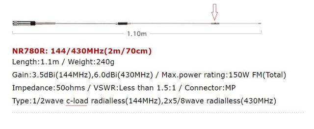

При описании иностранных антенн встречается термин "C-Load". Что он означает в общем смысле? Как пример:

Radialless - это, скорее всего, ,без противовесов. А потому на основном полотне должны быть какие-то элементы, компенсирующие ёмкость. Отсюда и аж двойная некоторая C-Load. Моя версия такая.

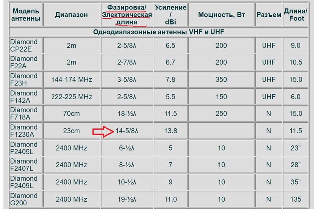

Нашел нечто похожее связанное с представлением цифр. Применено в описании электрической длинны антенны.

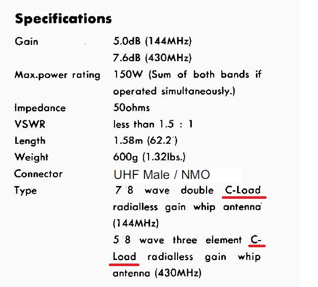

Действительно. Производитель указывает в спецификации на антенну наличие емкостной нагрузки в полотне антенны. При этом указывает как-то странно - иногда для одного диапазона. И почему не пишет L-Load, если есть катушки? В чем приоритет именно C-Load?

Вероятно в понимании производителя/ в их компании эта штука будет называться как нагрузка, компенсирующая ёмкость (хотя назвать можно по разному, сути это не поменяет)... как это по-нерусски примерно будет...Сapacitance compensating load или кратко если, то C-Load. А двойная она возможно по тому, что работает в двух диапазонах.
 Заголовок сообщения: Re: Термин C-Load
СообщениеДобавлено: Чт 18 ноя 2021 11:29
Ёмкостной нагрузкой, в антеннах, называются всякие расширения/разветвления на концах, ибо увеличивают ёмкостную составляющую импеданса. Часто используется в качестве противовесов в базовых антеннах от СВ и выше. На КВ, чаще всего, используется как способ укорочения. А двойная там не нагрузка. Там два по 7/8 хлыст на двойку, и три по 5/8 на семидесятку.
