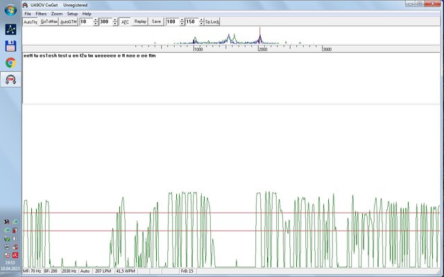

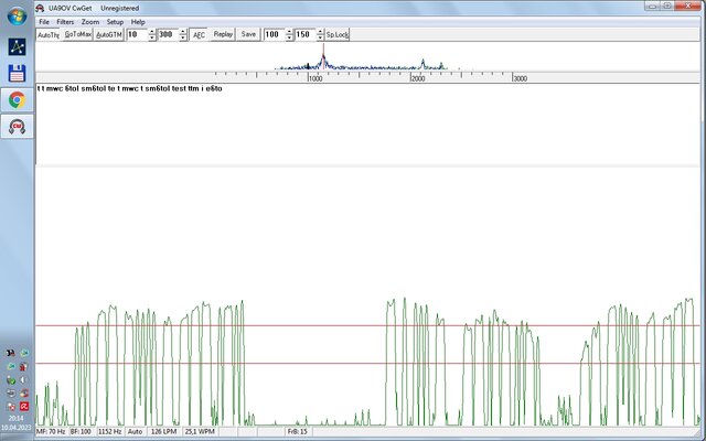

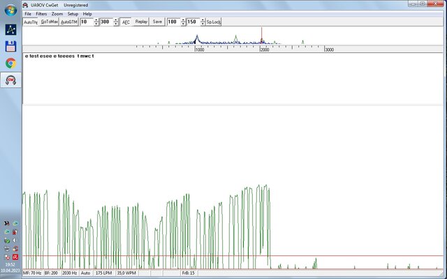

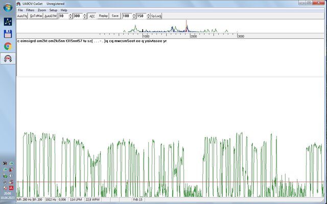

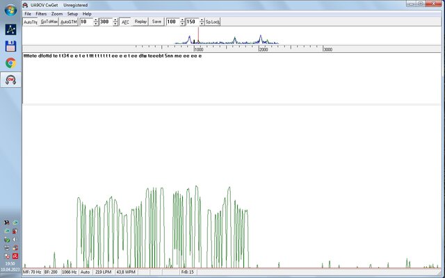

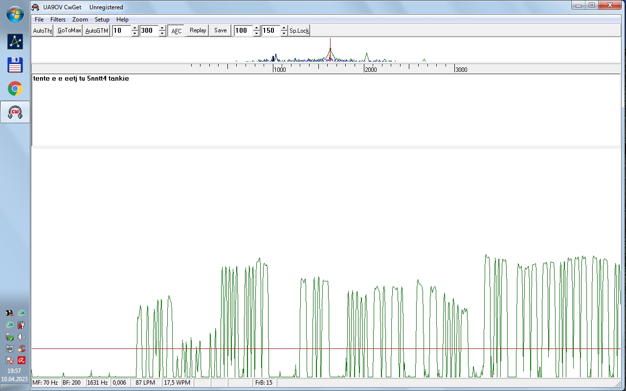

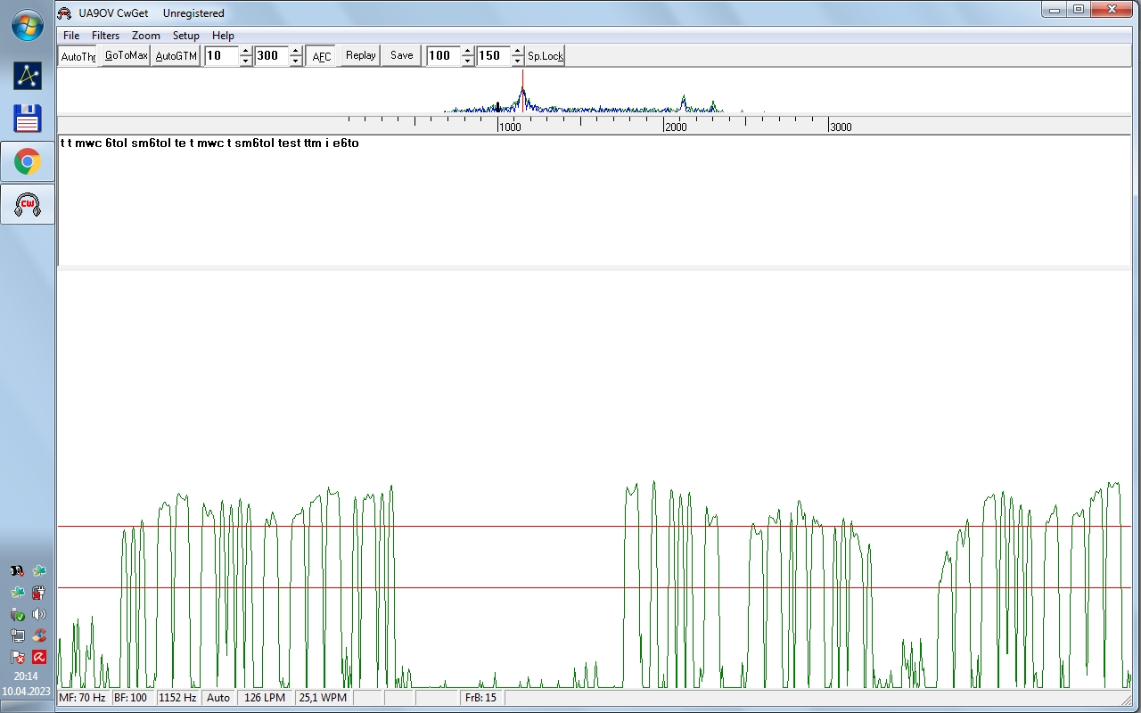

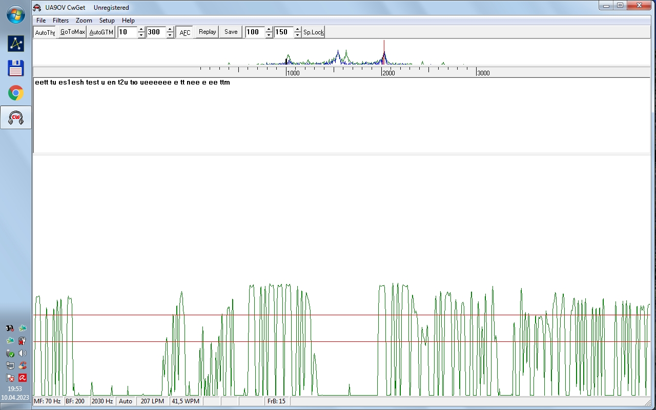

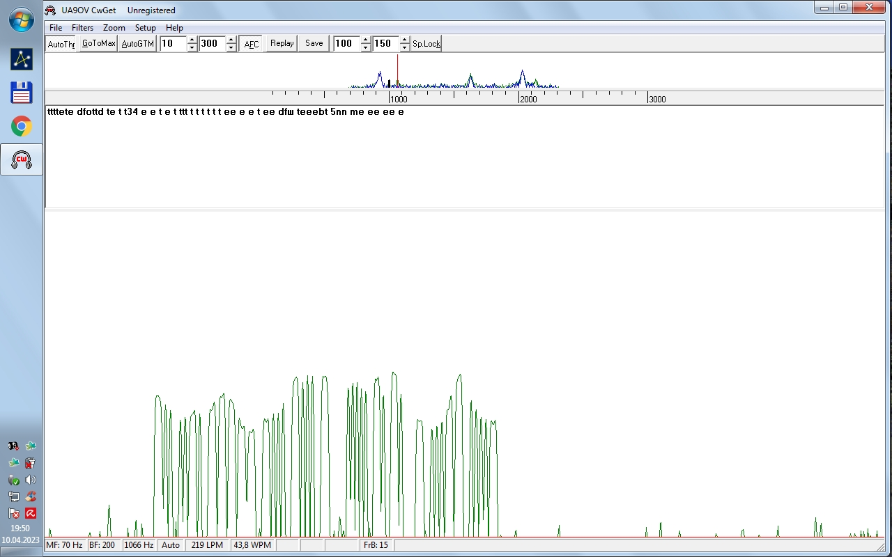

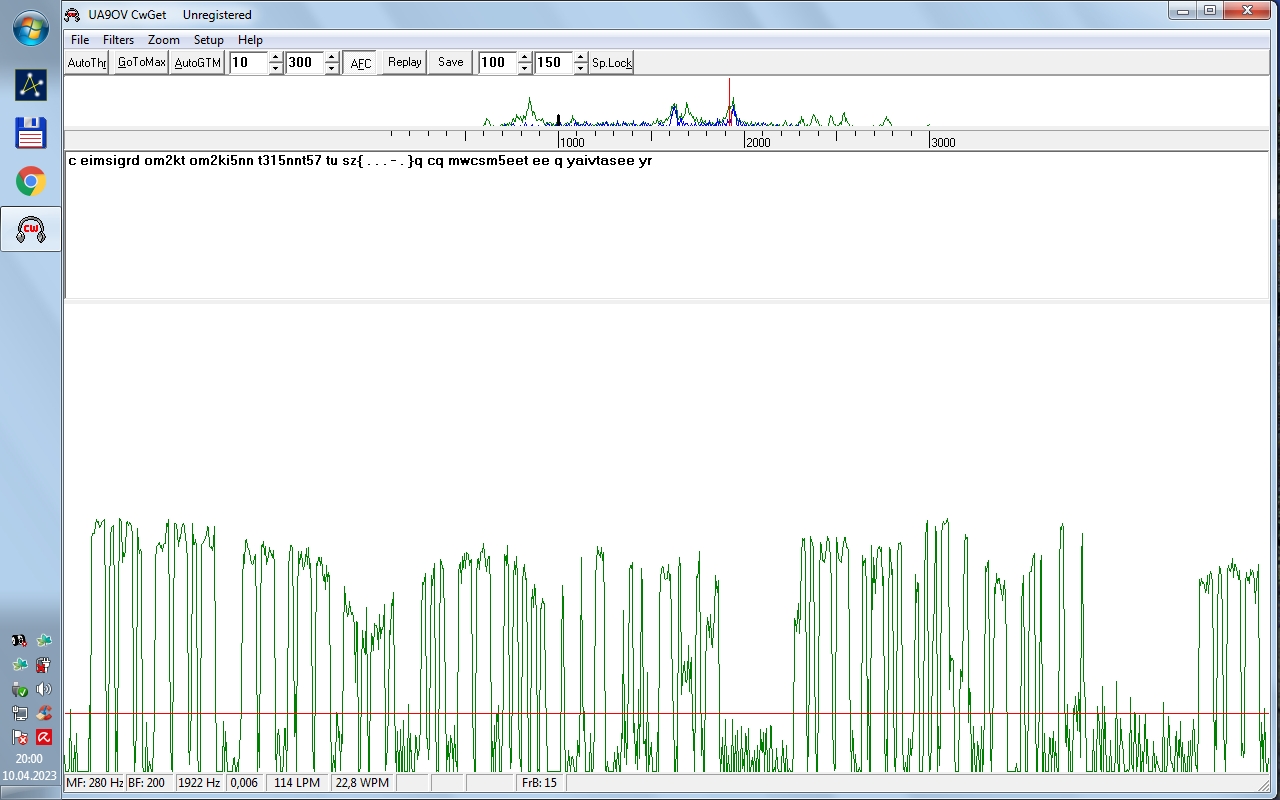

Когда работаю программой CWType мощностью 100 Ватт - операторы даже на 1000 км все прекрасно слышат в режиме CW LSB. А вот принять программой CWGET практически ничего нельзя- сплошная аброкадабра даже когда сигнал сильный и с помощью встроенный в нее фильтров избавляешься от шумов. Точки и тире тогда отчетливо программа показывает но разобрать ничего не может. На FLDIGI работающей одновременно с ней ситуация не намного лучше. Правда скорость передачи операторов очень большая - свыше 200 LPM. на слух разобрать невозможно.
СообщениеДобавлено: Вт 11 апр 2023 13:01
Сообщений: 6892
Во-первых, даже 200 LPM можно разобрать на слух. Во-вторых, с такой скоростью никто в эфире не работает (за крайне редким исключением).
Покажите запись того, что вы считаете телеграфом. Подозреваю, что это телетайп =)

[url][/url]

СообщениеДобавлено: Вт 11 апр 2023 14:52
Сообщений: 6892
Да, телеграф. ES1BH общий вызов в тесте дает. Я наивно подумал, что вы что-то путаете или какую-то длинную непонятную радиограмму где-то поймали. А тут проблем разобрать нет - TEST ES1BH ES1BH TEST. Многие в контестах работают на скорости 200, принять это на слух проблем нет и на более высокой скорости. Как, впрочем, и бессмысленные номера типа 5NN A6 (599 16).
Почему не декодирует - да, вопрос. Но тут не подскажу, не пользовался CWGet за ненадобностью.
