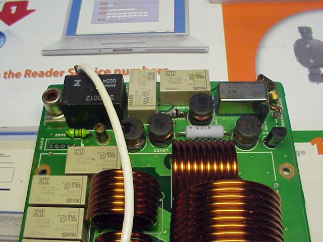

Завершил установку реле и создание условий для его нормальной работы. Получилось так:

вариант установки реле, все делается неспешно, вдумчиво, много проблем с заводской пайкой после многих лет эксплуатации. в основном проблемы на силовых узлах питания и ВЧ силовых линиях. в линии RX установлена защитная лампа накаливания, в случае залипания герконового реле она должна перегореть и спасти приемник от выжигания мощным ВЧ сигналом, в эмиттер транзистора управления герконовым реле добавлен кремниевый диод (как древние рекомендовали).

пациент был таким:
https://disk.yandex.ru/i/PmKy2-PoVDRquA
немного поработал на нагрузку после ремонта, сбоев не замечено. время покажет...

еще важный момент: черное реле (RL6450) - коммутация антенных гнезд А и В - разборное, колпачек снимается по средней линии, поддеть можно канцелярским лезвием. контакты можно почистить с помощью тонких полосок бумаги нарезанных от листа А4 к примеру, смоченных спиртом. дело в том, что при прозвонке милиомметром, контакты показывали нестабильную работу. белые релюхи удалось купить в Китае, причем хорошего качества судя по качественным надписям и идентичному весу.
изменения в тюнере:
https://disk.yandex.ru/i/tdyPLpMk0ZJd_Q
ex UB1CDO
