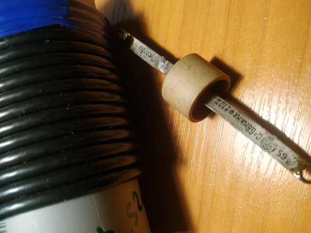

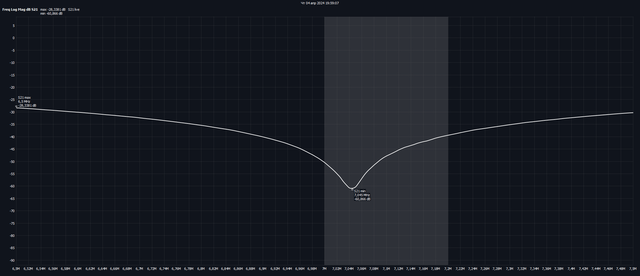

Решил заготовить для дальнейших экспериментов фильтр-пробку на 7 мгц. Катушка 15 витков и емкость около 70 пф. Использую PA 500 вт. Конденсатор такой выдержит?

Выдержит.

Катушку сделал из имеющегося куска кабеля, а как расчитать оптимальное количество витков?

Что означает "оптимальное" количество витков?
Фильтр-пробка из коаксиального кабеля - это одно. Фильтр-пробка из классической "сосредоточенной" катушки и конденсатора - это другое.
Что все-таки будет в конструкции?

В конструкции будет Фильтр-пробка из коаксиального кабеля и конденсатора, выполняющий функцию запорного дросселя в точке запитки однодиапазонной антенны. Чуть выше фото и график.

Если оплетка кабеля будет использоваться в качестве катушки, то ее индуктивность для колебательного контура можно рассчитать в программе Coil32. В последних версиях программы, можно даже собственный резонанс катушки увидеть.

Влад, это будет долго ). Ну Вы же представляете катушку из кабеля питания антенны на пластмассовой трубке в точке запитки антенны? параллельно оплетке присоединяем конденсатор. Вот и вся схема. Сначала к катушке подсоединил КПЕ.
Подстраивая его по показаниям NanoVNA нашел максимальное подавление тока в оплетке. Замерил емкость и заменил КПЕ на постоянный. Результаты на графике выше.

А, ну вот из этого описания уже что-то вырисовывается. Получается "обычный" колебательный контур, катушка коего - из оплетки кабеля на каркасе, параллельно катушке подключен конденсатор. Так?
Ну тогда резонансная частота - по формуле Томсона. Для расчета индуктивности катушки - как советовал Анатолий, Coil32 или Coil64. На крайний случай, открываем старинный бумажный "Справочник радиолюбителя-конструктора" и считаем вручную по номограммам :)
После изготовления катушки желательно все же проверить индуктивность по прибору (я использую NanoVNA или DM4070, но их несть числа разных моделей и доступных по цене).
Возвращаясь к первоначальному вопросу, что есть "оптимальная" индуктивность? По какому критерию она "оптимальная"? Если считать, что - по глубине подавления, то глубина подавления зависит от добротности контура, а на добротность контура помимо индуктивности влияет еще масса параметров. С другой стороны, чем выше добротность контура - тем уже полоса, в которой достигается нужное подавление.
Конденсатор 68 пФ - это "примерно" как в контуре-пробке W3DZZ, полагаю, индуктивность того же порядка, что и в W3DZZ. По графику подавление максимальное 33 дБ - вполне себе удовлетворительно. Но минимальное подавление в диапазоне 7 МГц - всего 13 дБ.
73, Влад RM1F

Я же график выложил выше, там подавление от 40 до 61 дБ. У Вас есть сомнение в правильности измерений?

Нет, сомнений в правильности измерений нет. Обратите внимание - "далеко за диапазоном", т.е. там, где фильтр-пробка просто не работает, подавление порядка 28-30 дБ. Вот от этой цифры и надо плясать - она бы и была, если бы фильтра-пробки вообще не было. Нет?

Ну, если бы фильтра-пробки вообще не было, то и подавления синфазного тока в оплетке кабеля не было бы. И она (оплетка) была бы частью антенны. Со всеми вытекающими последствиями.

Нет, это "хвосты" от фильтра-пробки, без нее такого подавления не было бы. Вы же сами упомянули про добротность и широкополосность, вот и обычный трап на 7 МГц "заползает" и на 3.5 МГц. Мне видится, что если есть антенный анализатор, то можно делать запорный дроссель (ЗД) и без конденсатора, просто наматывая кабель в два, три ряда и подбирая количество витков. В свое время делал ЗД на 80 м, так вот брал пластмассовую трубу диаметром 40 мм и наматывал на нее два слоя кабеля RG-58 длиной, где-то по 20 см, потом верхний слой отматывал и по анализатору смотрел, где максимальное ослабление. Можно вспомнить антенну Г. А. Румянцева UA1DZ, "широкополосный вертикальный излучатель", где внизу антенны намотано 6 м кабеля.
