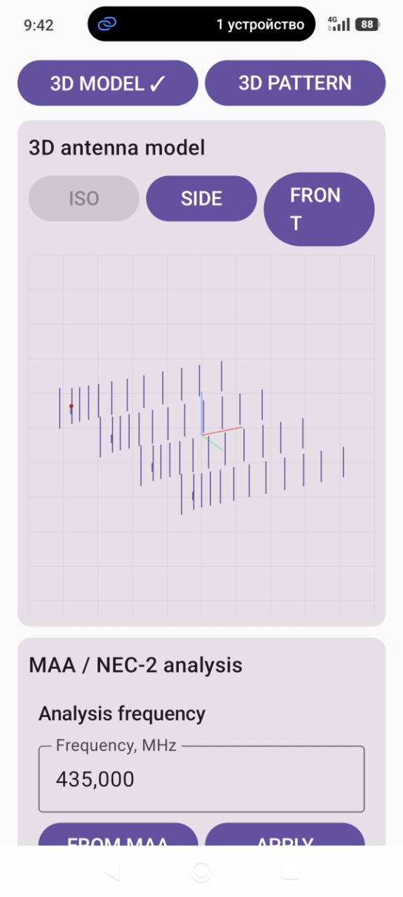

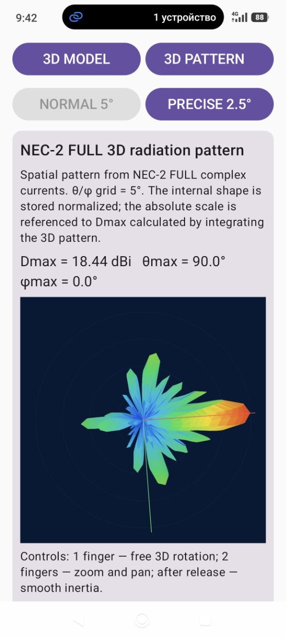

Следующее развитие программы:

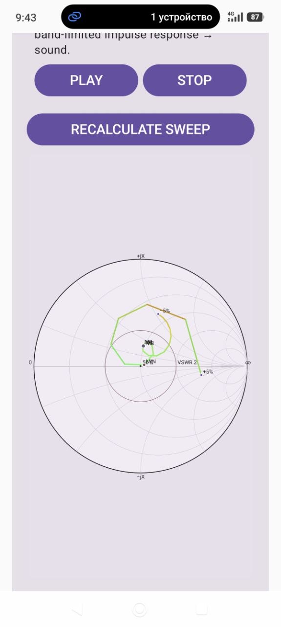

Добавлен конструктор - редактор антенн Яги. Программа содержит в себе все файлы с библиотеки программы MMana. Анализ антенн, отображение диаграммы направленности в 3D, 2D. Перенос фазово - частотных характеристик антенны в звуковой диапазон для прослушивания фазово - частотных явлений резонанса и тому подобных. Визуально аудиоряд сопровождается бегущим маркером на графике диаграмме Смита. Визуализатор электромагнитного поля антенны (берутся из базы или конструктора яги).
Реализация поддержки приборов серии LiteVNA64 - непрерывное свипирование, вывод на графики S11, S21, S22, диаграмма Смита, работа с маркерами. Дополнительно радиолюбительский калькулятор.
Некоторые возможности программы сделаны по рекомендации, пожеланию и с помощью участников форумов и телеграмм каналов.

1.jpg [ 83.98 Кб | Просмотров: 4954 ]
0.jpg [ 67.5 Кб | Просмотров: 4954 ]
