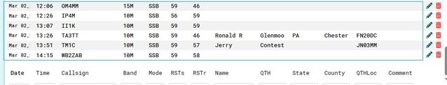

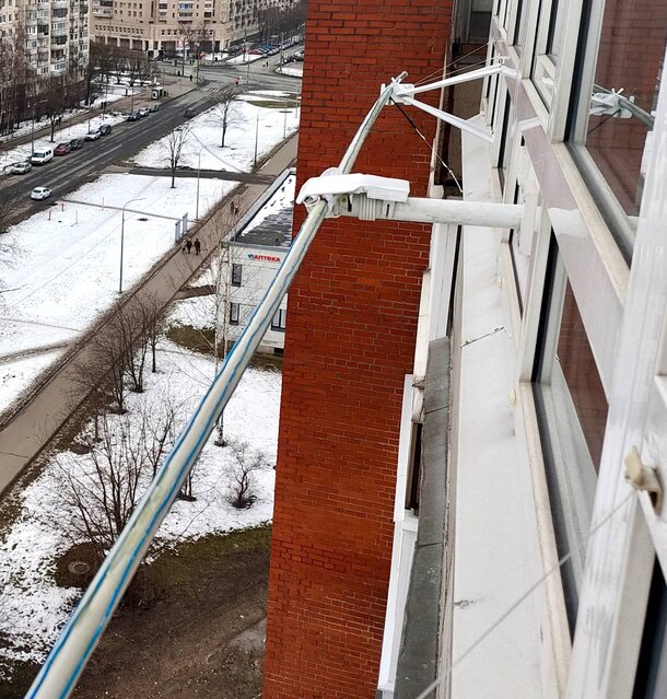

Напоследок для завершения экспериментов с укороченным диполем сделал ещё одну конструкцию "лучей" длиной 2,5 метра, на ПВХ трубе разместил пять "ниток" провода сечением 0,5мм. В комплекте с антеннын тюнером ATU-100 такое решение позволяет работать на верхнем участке диапозона КВ - на 10, 12 и 15 метрах. Удалось провести QSO с несколькими удалёнными корреспондентами.
Для связей 20 метров и ниже по частоте - будем искать другое решение...
02_март_QSO.jpg [ 60.01 Кб | Просмотров: 12976 ]

Луч пятый (по порядку их испытания)

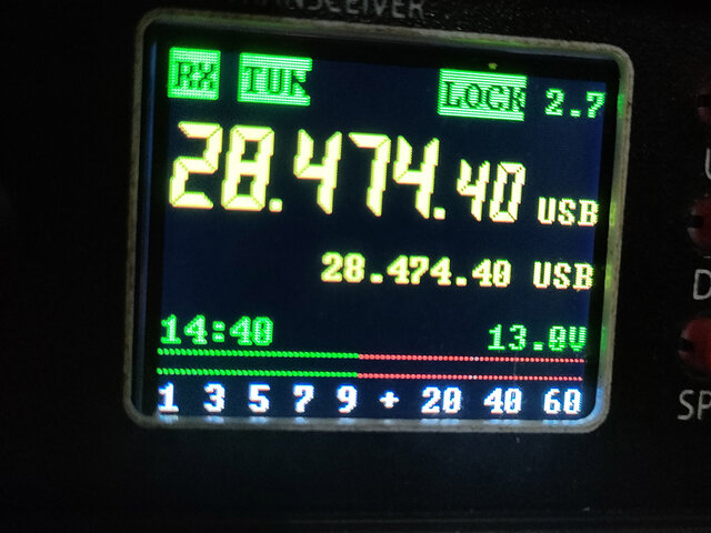

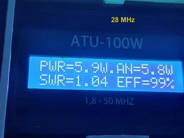

С тюнером ATU100 достигается КСВ=1.05 на 10 метрах, и КСВ=1,5 на 15 метрах. Провёл пару QSO с Е70Т и IB4X, всё работает! После выезда на Валдай в первый раз удалость прикоснуться к трансиверу, всё некогда...
25_10_2025_04.jpg [ 234.89 Кб | Просмотров: 8951 ]
25_10_2025_02.jpg [ 331.83 Кб | Просмотров: 8951 ]
25_10_2025_01.jpg [ 409.39 Кб | Просмотров: 8951 ]

На 10 метрах ожидаемо активность меньше
25_10_2025_03.jpg [ 211 Кб | Просмотров: 8950 ]

Может быть, двенадцатиэтажку можно будет модернизировать, чтобы она поворачивалась... По спиральной намотке: среди моих "лучей" есть один комплект со спиральной намоткой - эффект оказался близкий к нулю, характеристики антенны практически не изменились, описание в ветке есть. Последний из реализованных лучей - длиной по 2,3 метра из пяти параллельно расположенных проводов по диаметру трубы электротехнической D=20mm

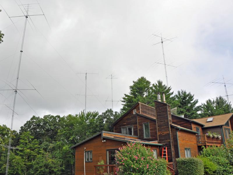

Поскольку к октябрю 2026 года (к сожалению) антенное хозяйство и оборудование для связи осталось на том же уровне - в дни проведения CQ World Wide DX Contest 24 и 25 октября решил снова попробовать комплект из своего сверхкороткого диполя на балконе, тюнера ATU100 и трансивера Mini SW-2022, чтобы понять - где и кто меня слышит. В эфире было ОЧЕНЬ много станций, по понятным причинам я смог пытаться работать только на "верхах" КВ, то есть на 10, 15 и пытался - на 20 метрах.
Результат: на 10 метрах меня услышал CN3A (Марокко), больше там станций и не слышал... На 20 метрах было 2 QSO c DF0HQ и E70T, остальные связи были на 15 метрах. Вывод - на очень плохую антенну можно всё-таки слушать на КВ из дома, без антенны на крыше, а на очень хорошую антенну могут услышать тебя! Конечно, полноценно участвовать с таким сетапом в контесте - невозможно, но это лучше, чем ничего... Всего провёл 31 QSO, самые дальние из них на 15 метрах с KC1XX, K3LR и VE3KG

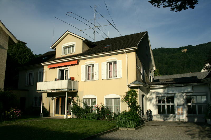

{as_alc} Вот на такие антенны принимали мои вызовы
DF0HQ_ant.jpg [ 273.03 Кб | Просмотров: 51 ]

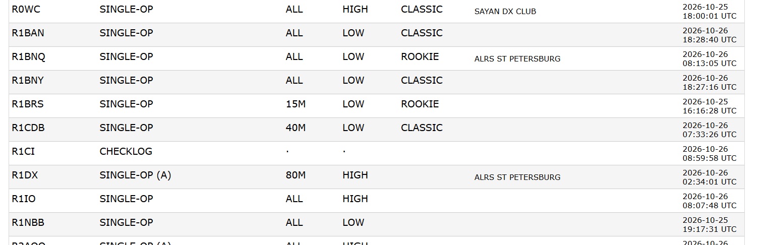

Отчёт также был принят
CQWW-oct2026.jpg [ 155.79 Кб | Просмотров: 48 ]
