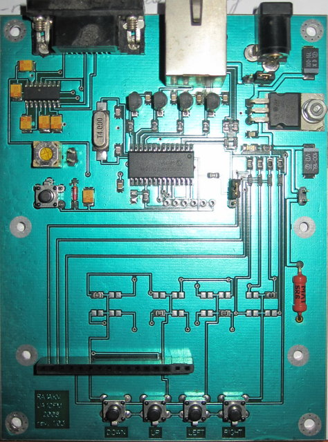

Благодаря Роману UA1CEA удалось восстановить ранее утраченную информацию по печатной плате для LVB Tracker
CTRL_rev103.zip [213.1 Кб]
 Заголовок сообщения: Re: LVB Tracker
СообщениеДобавлено: Ср 31 янв 2018 22:30
Сообщений: 465
Откуда: KO69AK
плата
IMG.JPG [ 1.14 MIB | Просмотров: 14642 ]
