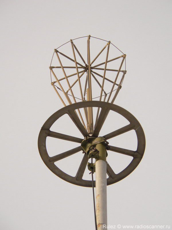

Подскажите принадлежность и ТТХ антенны.

На дискон похоже.

Согласен что похоже, это и есть перевёрнутый дискон. Но запитка происходит иначе: оплётка фидера на нижний элемент (круг, противовес ???), а центральная жила - на верхний элемент антенны. Разъём СР - 75, согласующих устройств и катушек внутри нет. Подобные антенны используются в авиации для связи между воздушными и наземными службами. Интересует частотный диапазон этой антенны??? В инете про неё - пусто :-( ПОДСКАЖИТЕ !!!!

Если в авиации, то 118-136, вестимо...

100...400. В авиации.

Спасибо всем за ответы. На днях сниму с мачты и выставлю фото подробно и размеры. Предварительно могу сказать следующее: диаметр нижнего круглого элемента примерно 520 мм, длинна верхнего элемента 500мм, угол раскрытия конуса примерно 30 - 45 градусов.

100-500
Дискоконус от этой станции http://www.radioscanner.ru/rating/item/311/
на балконе валяется без диска.
Идет в комплекте еще с различными станциями.

У "Кайры" штатные антенны совсем другие. Огромное спасибо за память об этом прекраном приёмнике, есть такой рабочий, шикарное устройство. Немножко доработали, сузили полосу, подсветку шкалы сделали синими светодиодами..................Просто чудо, звучит.........правда БП тоже звучит и греется. :P :P :P

В конце 50-х годов прошлого столетия подобные антенны, но с традиционной ориентацией (сплошной диск сверху, конус под ним), использовались в военной авиации в диапазоне частот 100 - 150 MHz и запитывались кабелем с сопротивлением 50 ом.
Такими антеннами комплектовались наземные (аэродромные) радиостанции Р-825. Если мне не изменяет память, то выходной каскад передатчика был выполнен на 4-х штуках ГИ-7б. Станция работала также в диапазоне 100 - 150 MHz.
В комплект станции входила и антенна "волновой канал" с вертикальной поляризацией. Элементы (кажется, 5 шт.) могли пердвигаться по буму и фиксироваться в нужных местах в зависимости от рабочей частоты (от 100 до 150 MHz). Для этого на трубе бума были нанесены отметки с частотой. Таким же образом изменялись по ризкам длины элементов.

Есть у меня такая ни разу не включенная :) теперь буду знать как её укрепить :) (шутка)
