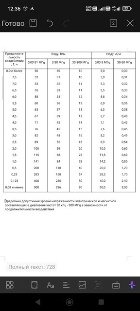

Собственно сам норматив
IMG_20251101_233023.jpg [ 173.77 Кб | Просмотров: 2249 ]
