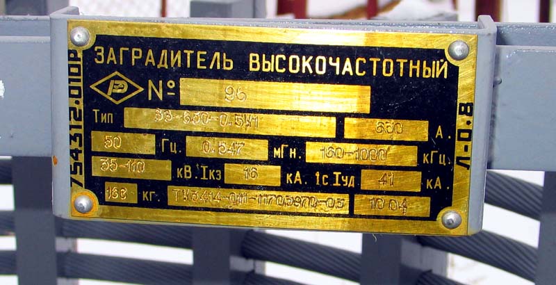

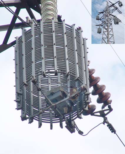

Не многие знают, что по натянутым высоковольтным проводам линий электропередач энергетики организуют обычную аналоговую (голосовую) связь между подстанциями. Помимо телеметрии
Для этого на опорах размещают так называемые заградительные ВЧ фильтры. На жаргоне энергетиков они называются "корзинами"
выглядят так
opora.jpg [ 32.5 Кб | Просмотров: 27894 ]

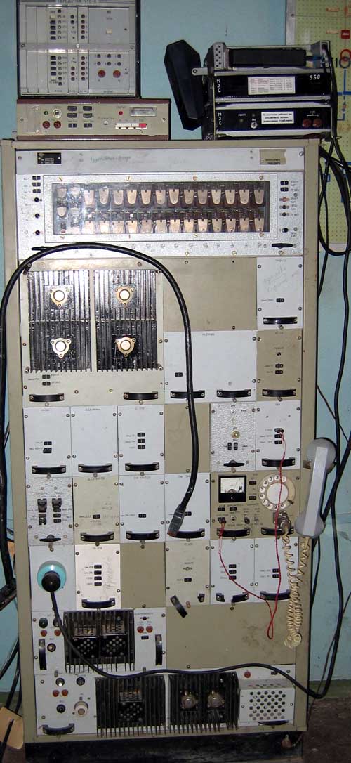

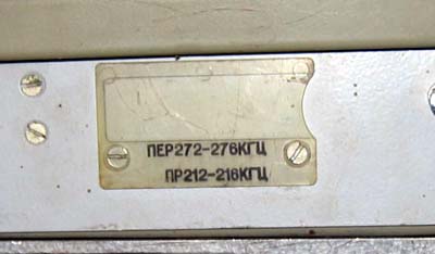

фото аппаратуры связи и одна из рабочих частот
img_6410.jpg [ 84.58 Кб | Просмотров: 27894 ]
img_7038.jpg [ 101.48 Кб | Просмотров: 27894 ]
img_7039.jpg [ 27.64 Кб | Просмотров: 27894 ]

А в чем смысл заградительного фильтра? его назначение?
 Заголовок сообщения: Re: связь по проводам ЛЭП
СообщениеДобавлено: Вт 26 апр 2011 14:38
Сообщений: 4143
Miki
По всей ЛЭП должно поддерживаться одинаковое волновое сопротивление линии 600 Ом для минимума потерь. В местах ответвлений возможны колебания от тысяч до нуля Ом, что создает большие потери при передаче ВЧ сигнала.
Заградительный фильтр устанавливается в начале ответвления. Он поддерживает на частоте передачи (300 кГц) постоянное волновое сопротивление. Цель -- уменьшение потерь при передачи ВЧ энергии по основной линии.
