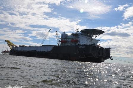

В настоящее время нахожусь на борту морского трубоукладчика FORTUNA.
На борту есть вертолетная палуба и оборудование приводного маяка.
Позывной VRGV5
QRG - 640 кГц - +/-2 кГц (могу ошибаться)
Комментарий к файлу: Приводной маяк Трубоукладчика FORTUNA
VRGV5.JPG [ 240.85 Кб | Просмотров: 50149 ]
fortuna.jpg [ 67.21 Кб | Просмотров: 50144 ]

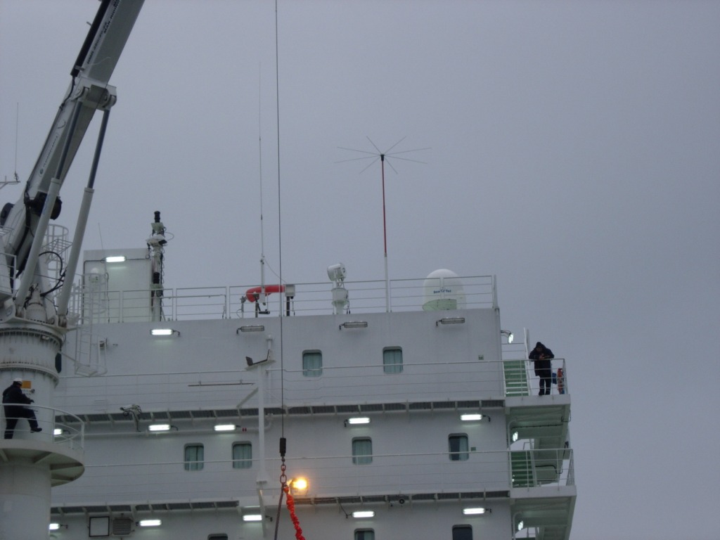

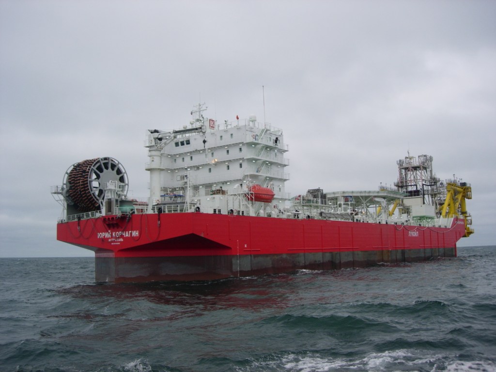

Антенна приводного маяка и Плавучее Нефтехранилище им.Ю.Корчагина:
PNH.jpg [ 111.82 Кб | Просмотров: 50143 ]
KORCHAGIN.jpg [ 125.73 Кб | Просмотров: 50143 ]
