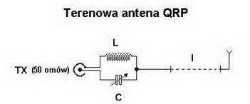

Поэкспериментировал с этой антенкой. И кое-что интересное обнаружил. На картинке катушка подключается к оплетке, а кондер к жиле... Но у меня на слух прием лучше когда подключение наоборот - катушка к жиле, а кондер в оплетке. Правда незнаю как на передачу будет...

СообщениеДобавлено: Ср 04 май 2011 22:14
Вполне возможно.
Индуктивностью Вы "удлиннили" полотно антенны и настроились тем самым более точно на частоту, где остановились ...
Но это меняет идеологию работы антенны в ее авторском варианте ...
Лучше вернуться на исходную позицию, впрочем если есть желание поэкспериментировать, это всегда приветствуется завсегдатаями этого Сайта :) ...

Но у меня на слух прием лучше когда подключение наоборот - катушка к жиле, а кондер в оплетке. Правда не знаю как на передачу будет...
Главное- прием. А на передачу, имхо, разницы не будет никакой.
