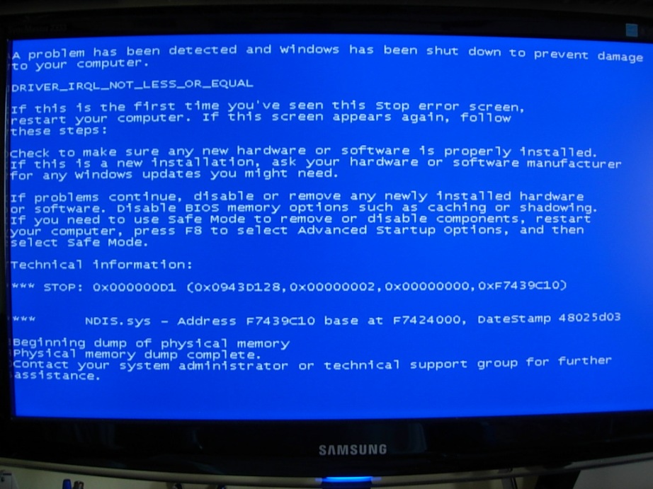

К сожалению, сегодня Гейт опять рухнул.
Пследнее время очень часто стали появляться "синии экраны".
Надо проанализировать с чем это связано.
Дистанционно поднять не удалось.
Вечером восстановлю работоспособность.

Вот такой "синий экран смерти"
Кто может прокомментировать решения проблемы.

Грабли явно с сетевой картой или ее драйверами. Что можно сделать:
1. Лайт решение: обновить дрова
2. Кардинальное решение: заменить сетевуху. Если что - их есть у меня "безвозмездно, то есть дадом" (с)
3. Совсем кардинальное решение: если предыдущие пункты не помогут, переустановить винду.
А пока, дабы не нужно было каждый раз вручную перезагружать - заходим в "Панель управления" -> Система -> Дополнительно -> Загрузка и восстановление -> Параметры, там ставим галочку "выполнить автоматическую перезагрузку", нажимаем "ОК" и перезагружаем комп. После этого в случае очередного сбоя комп просто перезагрузится.

Сообщений: 2735
Сеть на борту.
Дрова вроде свежие.
А вот галочка "выполнить автоматическую перезагрузку", действительно не стояла.
Спасибо за подсказку.

Ну если сеть на борту - посмотреть, может банально греется южный мост. Хотя скорее похоже на программный баг. Снести дрова на сеть, поставить последние с сайта производителя сетевухи, обновить дрова на чипсет. В конце концов отрубить в биосе встроенную сетевуху, воткнуть PCI карту и глянуть, повторится ли баг.

Еще как вариант на вирусы провериться, часто под этим файлом маскируются.

Может само железо вышло из строя во время грозы. К сожалению, большинство сетевых интерфейсов чувствительны.
