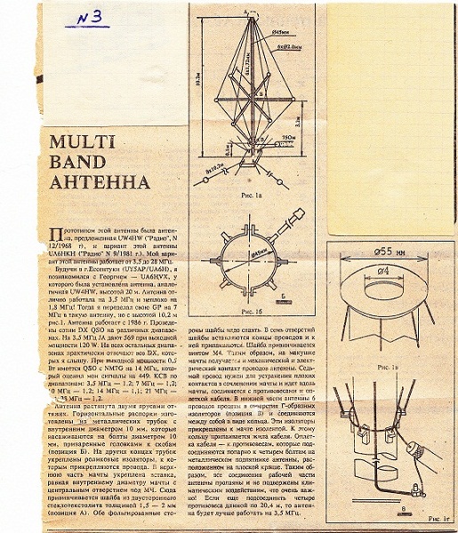

Заканчивается дачный сезон, ДОРОГИЕ ДРУЗЬЯ и время отпусков. Пора до "белых мух" подумать о простых, но достаточно эффективных антеннах для работы за городом будущим летом. Кому интересно, тему могу развить и дальше. Есть еще несколько вариантов опробованных мной не сложных в повторении антенн,
как одно , так и многодиапазонных ...
Посмотрю по Вашим, коллеги , откликам , стоит ли продолжать тему дальше...

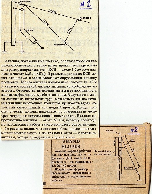

А пока предлагаю рассмотреть, а, возможно и повторить, для использования на даче или в деревне первые 2 антенны (Изготавливал, настраивал и работал на них долго сам с простой в далеком прошлом аппаратурой).
Антенна №1 настраивалась и работала только на диапазоне 80 м (такая была поставлена задача ). Антенна №2, как видим, трехдиапазонная ...
Кому интересно, пишите, обязательно отвечу и здесь, и в личной переписке ...
IMG_0003.jpg [ 173.35 Кб | Просмотров: 47488 ]

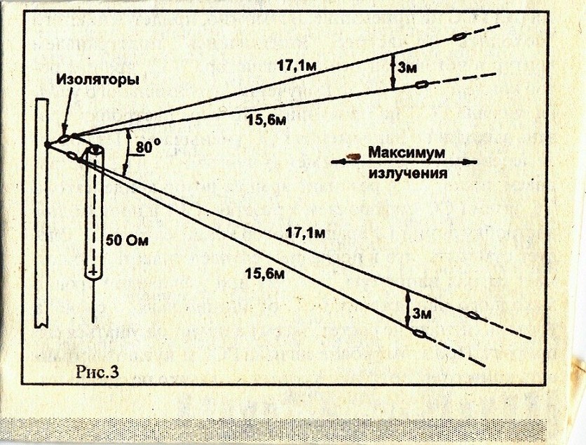

Антенна №3 несколько лет использовалась в городе на крыше многоэтажки, затем перевез ее на 3-е рабочее место в свою деревню ...
Конечно она значительно сложнее в изготовлении и настройке, но молодым нашим друзьям и "море по колен" ...
IMG.jpg [ 202.99 Кб | Просмотров: 47482 ]

СообщениеДобавлено: Вт 30 авг 2011 21:26
V - BEAM Антенна (№4). Усиление - порядка 3-х дб. Испытана в работе на протяжении нескольких лет И.Подгорным (EW1MM ). Длина линии передачи кратна целому числу полуволн. Проблем в настройке не было, в том числе и помех TV. Впервые публикация о антенне появилась в RADIO HANDBOOK, 23RD EDITION, 1987г, BILL ORR, W6SAI ...
Работает одинаково хорошо по заключению автора на 10,15 и 20м. При высоте подвеса >15м. имеет хорошо выраженную "восьмерку". Входное сопротивление чуть более 50 ом. Никакие ТР и СУ в точке подключения кабеля в полотно не требуются ...

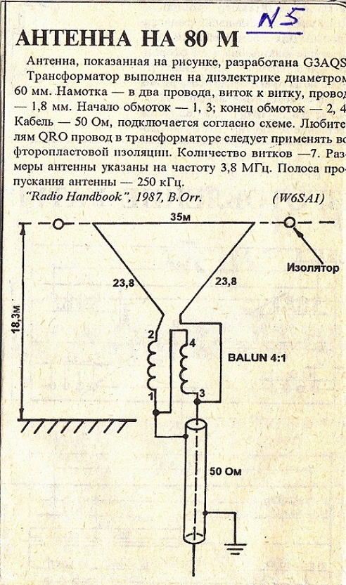

Антенна №5.
При вертикальной установке имеет на диапазоне 80м. широко раскрытую "восьмерку" и усиление 2-3дб. При расположении между домами в городе параллельно земле, диаграмма почти круговая в горизонтальной плоскости ( зависит от близости крыш, деревьев, воздушных линий интернет и линий связи) ...
Молодые друзья, пока , как думается, достаточно Вам информации для размышления и раздумий.По прогнозу сентябрь теплый с небольшими дождями.В ноябре рано выпадет снег, растает и так много раз до декабря. А зиму обещают РАННЮЮ. Есть повод определиться с выбором, кому это нужно, как можно раньше.
Пишите, звоните. На QRZ RU есть все мои реквизиты. На КС на КВ СПб и ЛО найти меня можно каждую субботу с 09.00 MSK на частоте 3,630 МГц. ...
IMG_0004.jpg [ 233.64 Кб | Просмотров: 47472 ]

СообщениеДобавлено: Вт 30 авг 2011 22:47
V - BEAM Антенна (№4). Работает одинаково хорошо на 10,15 и 20м. При высоте подвеса >15м. имеет хорошо выраженную "восьмерку". Входное сопротивление чуть более 50 ом. Никакие ТР и СУ в точке подключения кабеля в полотно не требуются ...
Как говорил известный киногерой: "Сомневаюсь я".
Предположим, от СУ (симметрирующего устройства) можно отказаться. "Восьмёрка" начнёт косить, фидер излучать и провоцировать помехи телевидению и радиовещанию. Но работать излучающая часть антенны будет.
А вот как от трансформатора отказаться не знаю. Антенна при такой длине плеч во всех заявленных диапазонах не может быть низкоомной (50 ом), и трансформатор потребуется "серьёзный". Но, если автор пренебрёг симметрией при несимметричном фидере, то не удивительно, что он и от согласования отказался. Впрочем, с некоторой долей "пофигизма" и сам фидер может исполнять роль трансформатора. При этом он будет нещадно излучать, создавать помехи и значительно уменьшать эффективность антенны. И нужно ещё немало поработать кусачками, чтобы подобрать длину фидера и обеспечить подобие компромисса при согласовании с трансивером в каждом из диапазонов.
Заинтересовала антенна №1. В принципе ничего особенного: четвертьволновый слопер для "восьмидесятки", но проволочные антенны в этом диапазоне обычно очень узкополосны, а такое исполнение может несколько расширить полосу.

СообщениеДобавлено: Ср 31 авг 2011 11:21
Ну вот и подтвердились мои предположения. Если бы, как пишет автор, сопротивление антенны было чуть более 50 ом, то ему не потребовалось бы оговаривать длину 50-омного кабеля, который указан на рисунке. Кабель действительно используется как трансформатор с большим коэффициентом трансформации, т.к. входное сопротивление такой антенны лежит в пределах 600-1000 ом.
Вызывает вопросы и утверждение относительно длины фидера, кратной "целому числу полуволн". Это какое же сопротивление станет нагрузкой вашего трансивера после такого "трансформатора". Здесь никакого тюнера не хватит. И как можно "поймать" целое число полуволн одновременно для "двадцатки" и "пятнашки"?
Учитывая, что "ноги" у этой антенны растут из США, где киловатты всегда были определяющими в оснащении радиостанции, а большинство радиолюбителей живут на ранчо и в частных коттеджах, можно поверить в практически проведённые связи и отсутствие помех соседям. Но здесь можно с такой же уверенностью вспомнить, что в истории есть немало примеров когда проводились дальние связи и на случайный кусок провода.

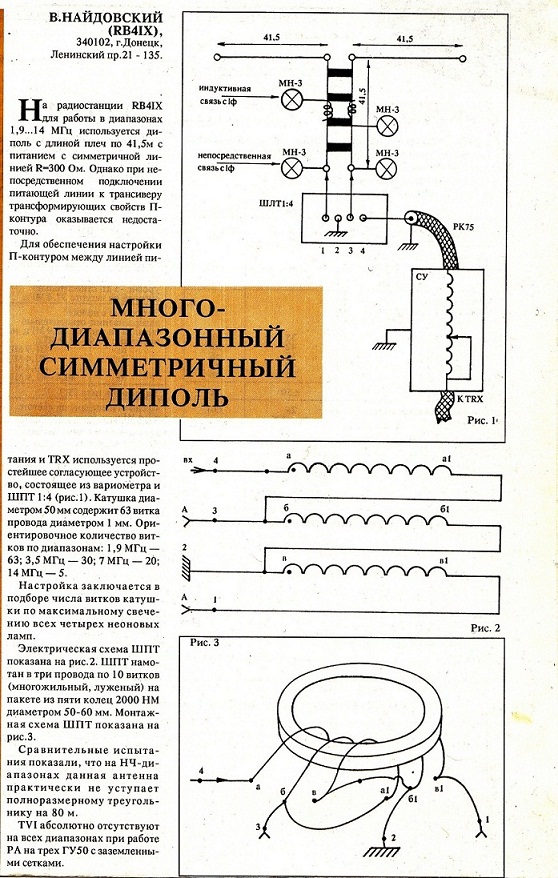

Антенна №6 ...
IMG.jpg [ 245.17 Кб | Просмотров: 47387 ]

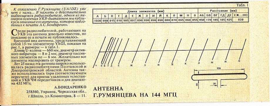

Антенна №7 ...
Вопрос к старшему поколению пользователей сайта :
Конструировал ли кто лично сам, или есть ли информация о тех Питерцах , кто повторил знаменитую антенну Георгия Алексеевича Румянцева? Используется ли она у кого сейчас дома или за городом?
Мы все привыкли в последние годы многоэлементные УКВ антенны приобретать в " Тангенте" или " Микронике", но, ведь, делали же их успешно полвека назад наши лидеры и совсем не в лабораторных, или заводских условиях и совсем из обычного материала ...
Знаю, что Евгений, RK1AA применяет при выездах на свою любимую горку 15 эл. "Волновой канал". Что это, Евгений, за антенна, как она пришла к Вам? Там их еще делают на заказ?

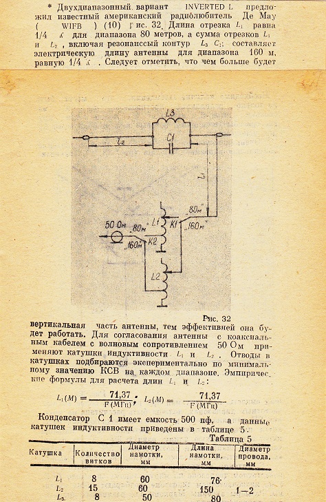

Антенна №8 ...
Автор: Daug De Maw , W1FB, " A remotely switched inverted-L antenna".
QST, may 1985, p 37.
IMG_0002.jpg [ 202.43 Кб | Просмотров: 47355 ]
