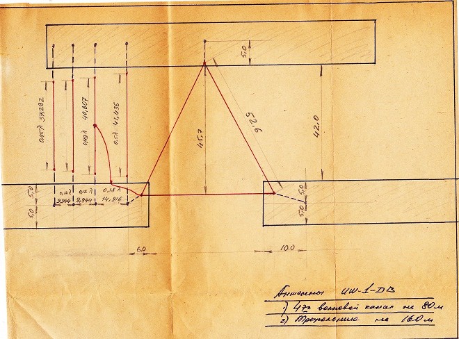

Антенны № 15 и 16.
А вот две (на 80м. и 160м.) из многих антенн, применяемых мной в чемпионатах СССР в далеких "восьмидесятых" прошлого века. Для "волнового канала" на своем доме стояли 4 мачты. Фидер питания был выполнен из двух соединенных параллельно кабелей с волновым сопротивлением 75 ом. КСВ был 1,3 ...
Эта антенна позволяла в первый час теста провести до 100 QSO - все области Украины, Молдавии и большинство областей Кавказа, что создавало высокий темп и хороший множитель в самом начале соревнований ...
IMG_0002.jpg [ 128.46 Кб | Просмотров: 13960 ]
на какой высоте была подвешена антенна?
 Заголовок сообщения: Re: Скоро зима! Пора ставить антенны!
СообщениеДобавлено: Пн 20 фев 2012 00:42
Волновой канал около 35м. горизонтально к земле, направление на ЮГ ...
