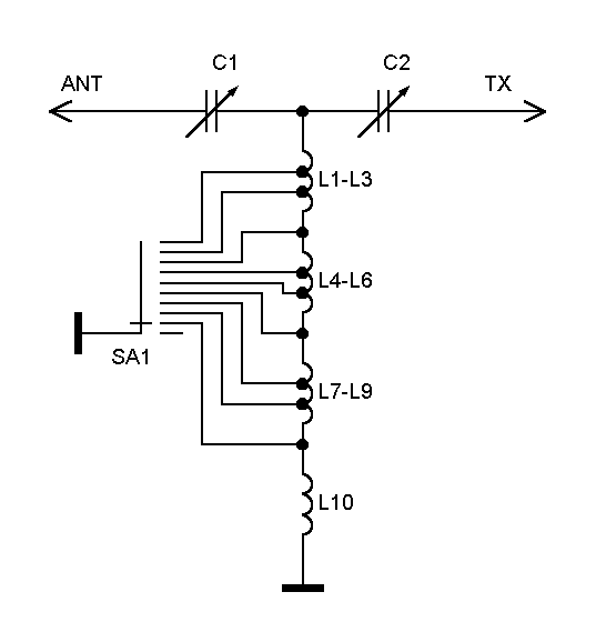

Справочн6ик коротковолновика, последние 3 издания, В книге Я.С.Лаповка " Я строю КВ радиостанцию!" он есть. На CQ HAM RU их полно (Антенны и вспомогательные устройства к ним )... :) :wink:
Вот , к примеру, один из сотни ...
2t_tuner_jj.gif [ 3.73 Кб | Просмотров: 11994 ]

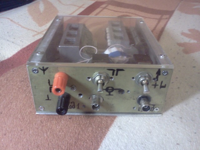

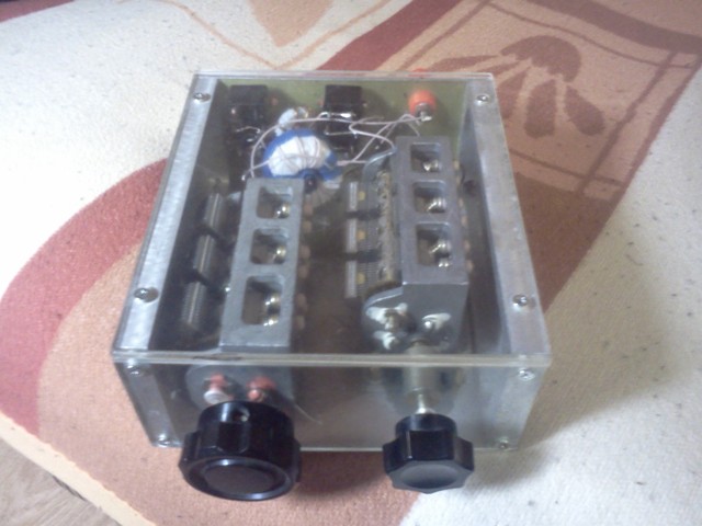

Сообщений: 328
а это мое согласующее :P
Z-match до 30 вт 10-2000ом
IMG042.jpg [ 67.92 Кб | Просмотров: 11987 ]
IMG041.jpg [ 66.36 Кб | Просмотров: 11990 ]
