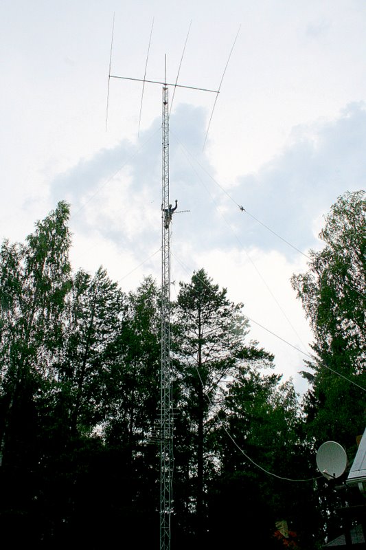

RA1AL писал(а):
Плохо,что вокруг участка вековые сосны,надо спилить.
У меня рука не поднимается валить свои деревья-красавцы, некоторые из которых посаженны ещё во времена Российской империи.
Пришлось между ними втиснуть мачту высотой 36 метров...

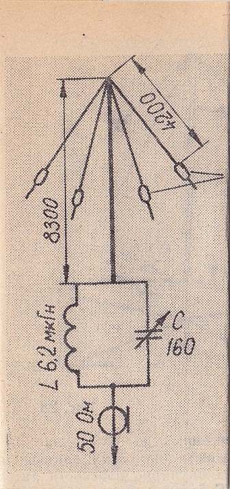

"Вертикал" для дачного или деревенского использования на диапазоны 80 и 40м.
Обмен взаимной информацией здесь, или в "личку" предпочтителен ТОЛЬКО с реальными владельцами земельных участков не менее 10 соток.
По установке в городских условиях обмен ВЗАИМНОЙ информацией по обсуждению вариантов конструкций возможен, но при наличии свободного доступа вами на кровлю (для установки нужны размеры по ширине кровли не менее 10 и длине 35 м. Возможен вариант и с меньшими габаритами, но при использования, к примеру, за указанными габаритами, деревьев , или других подходящих для этих целей точек крепления ...)
