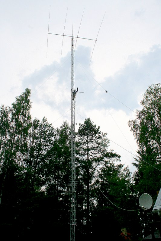

RA1AL писал(а):
Плохо,что вокруг участка вековые сосны,надо спилить.
У меня рука не поднимается валить свои деревья-красавцы, некоторые из которых посаженны ещё во времена Российской империи.
Пришлось между ними втиснуть мачту высотой 36 метров...
6.JPG [ 104.71 Кб | Просмотров: 13003 ]

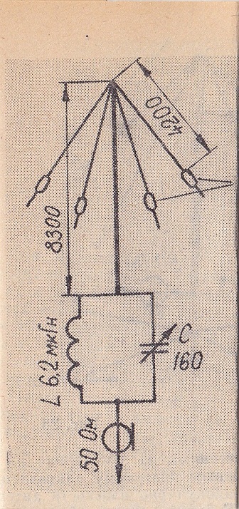

"Вертикал" для дачного или деревенского использования на диапазоны 80 и 40м.
Обмен взаимной информацией здесь, или в "личку" предпочтителен ТОЛЬКО с реальными владельцами земельных участков не менее 10 соток.
По установке в городских условиях обмен ВЗАИМНОЙ информацией по обсуждению вариантов конструкций возможен, но при наличии свободного доступа вами на кровлю (для установки нужны размеры по ширине кровли не менее 10 и длине 35 м. Возможен вариант и с меньшими габаритами, но при использования, к примеру, за указанными габаритами, деревьев , или других подходящих для этих целей точек крепления ...)
IMG.jpg [ 176.81 Кб | Просмотров: 12701 ]

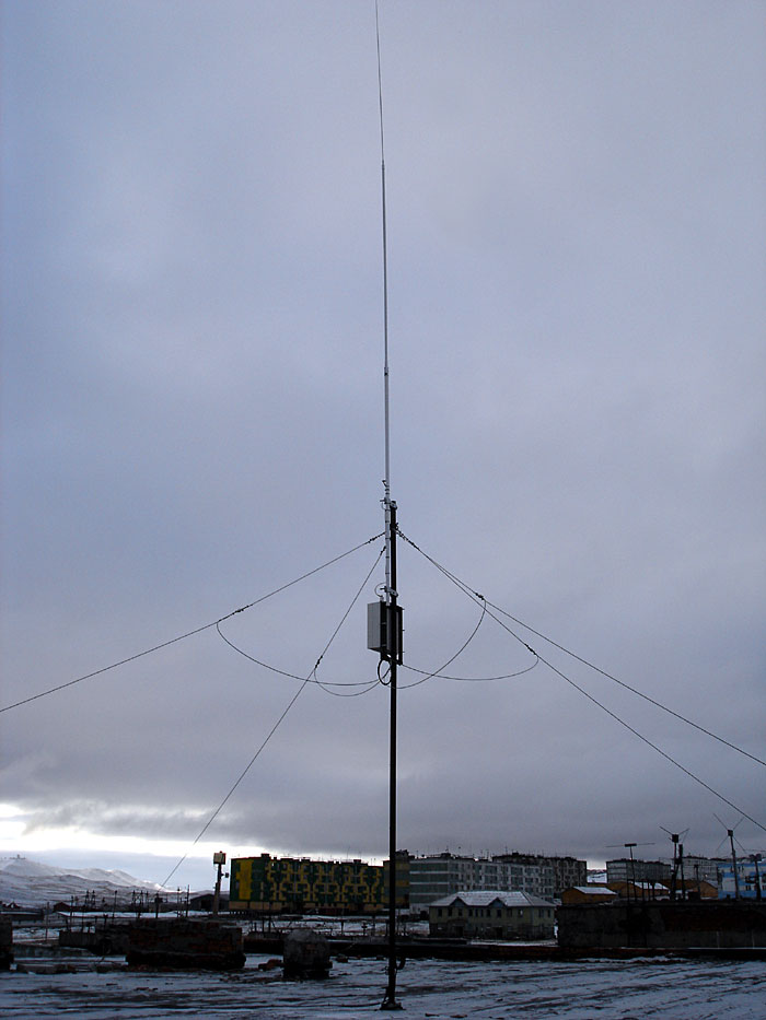

Тоже на днях поставил антенну на КВ
DSC03289_700px.jpg [ 73.23 Кб | Просмотров: 12599 ]

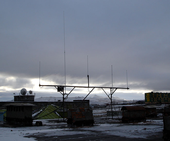

и на УКВ
DSC03288_700px.jpg [ 52.25 Кб | Просмотров: 12599 ]
СообщениеДобавлено: Сб 20 окт 2012 20:02
Седня диполь нормальный себе натянул.
RA1AMO - УКВ-шки друг другу не мешают?! Или они там систематично запитаны!?
СообщениеДобавлено: Сб 20 окт 2012 21:32
УКВшки от разных радиостанций, крайние - от морских. Между ними расстояние 6.5 метров, при нажатии передачи на одной прием на другой блокируется. Но это совершенно ни на что не влияет, так как пользоваться системой будет один человек.
Слева на право: Морская 1, КВ приемная, Морская приемная, Авиа, Морская 2. На подключение всех антенн ушло 250 метров RG-213.
СообщениеДобавлено: Сб 20 окт 2012 22:29
Понятно, хорошая подборка :)
