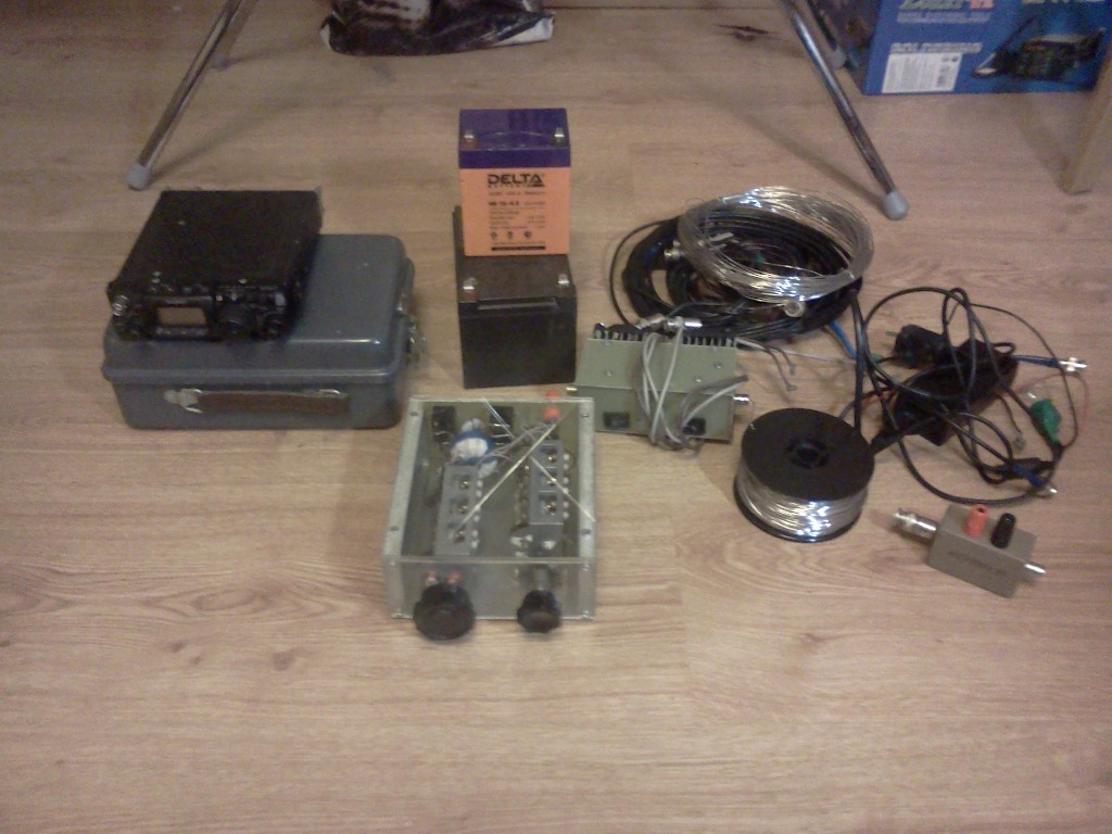

Домашнего шека нет, поэтому все свое вожу с собой. АКБ- кислотники 4 и 12ач.
Усилитель 25-30вт. Согласующее Z-match. Зарядник. Провода, переходники, проволока для LW. Так и работаю, зато эфир чистый.

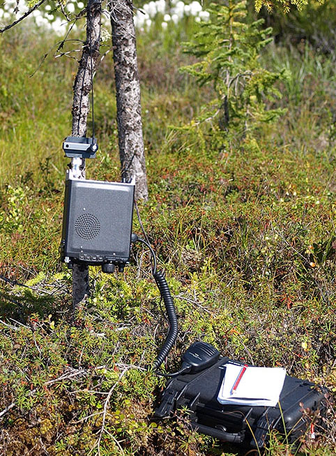

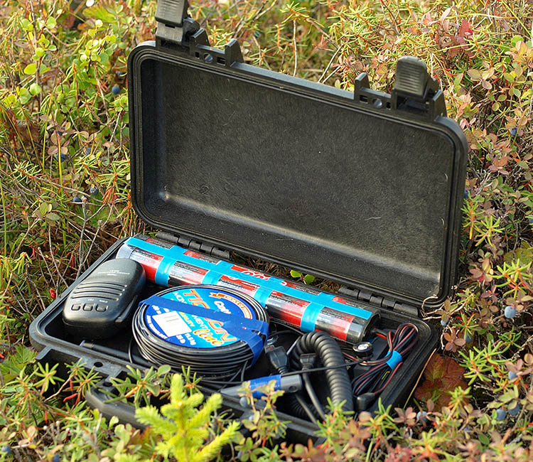

Вот попробую выложить для информации коллег, как я использую ФТ-шку.
В комплектик входит, собственно трансивер, телескоп для мониторинга КВ и для работы СБ и УКВ
Вот такой: http://www.hamradio.co.uk/aerials-amate ... d-2913.php
120 грамм, правда цена в евро столько-же :-((.
Для работы на КВ использую, с подачи olegatr (дай Натура ему здоровья!) такую антеннку - end-fedz 10/20/40 м. 320 гр, Намотал её на бобину от лески. Можно прицепить непосредственно к антенному разъёму 817-й или через 1.5 м (100 гр) фидер, как я сделал для удобства использования. Тюнер не требуется
http://www.parelectronics.com/end-fedz.php
Для питания в поле выбрал никель-металлгидрид. Свинец некошерен соотношением емкость-вес, литий сложновато заряжать в поле, хотя эта проблема решаема. У меня 5 А*ч сборка - 720 гр, вот примерно такая http://www.ebay.co.uk/itm/12V-4600mAh-S ... 53eb6bf9fa
Также в комплект входит тюнер Элекрафт Т-1 для работы с верёвкой (результаты самые положительные).
Всё это поместил в жёсткий кейс. Долго выбирал размерчик и остановился на таком http://www.pelican.com/cases_detail_specs.php?Case=1170
Всё, что тут перечислил (плюс лёгкая памятка-инструкция, блокнот с карандашом, штатная резинка, моток провода, наушнички) входит в кейс, снаружи ничего нет!
Пыле, водо, пуле, камне-непроницаем. Если убрать из комплекта грамм триста - будет плавать! Заточено для полевого использования.
Итак, всё в сборе весит 3500 грамм и это работает. Связи на 15-17-20 м до 3000 км. На сороковке – 1500.
Буду рад ответить на вопросы, если таковые возникнут.
Комментарий к файлу: ФТ-шка висит на СУ от эндфедза
P8078233.jpg [ 224.1 Кб | Просмотров: 21549 ]
Комментарий к файлу: Транс на дне кейса закрыт аккумои и антенной на бобине.
P8078230.jpg [ 228.98 Кб | Просмотров: 21549 ]

Я правильно понял, трансивер в этот чемоданчик тоже помещается?
 Заголовок сообщения: Re: FT-817 - это праздник, который всегда с тобой!
СообщениеДобавлено: Ср 24 окт 2012 20:13
Зарегистрирован: Сб 02 окт 2010 00:00
Сообщений: 6
Вы правильно поняли :-) Всё, что перечислено, то и уложено в кейс. Попробуйте увеличить в браузере картинку и около верхней части микрофона увидите кнопку включения фт-шки, цветом, как голубика на кустиках вокруг кейса.

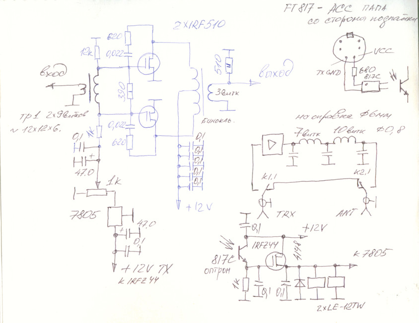

Сообщений: 328
Схема усилителя, фото потрохов выложу позже. 20-30 вт в зависимости от диапазона. Оптронная развязка по управлению. Основа -усилитель UA1ZH.
2012-10-24_222823.jpg [ 86.93 Кб | Просмотров: 21493 ]
UA1AUB
СообщениеДобавлено: Ср 24 окт 2012 23:08
Сообщений: 1423
Режим С ?
СообщениеДобавлено: Ср 24 окт 2012 23:14
Сообщений: 328
Скорее АВ, ток покоя 0.8А на пару.
