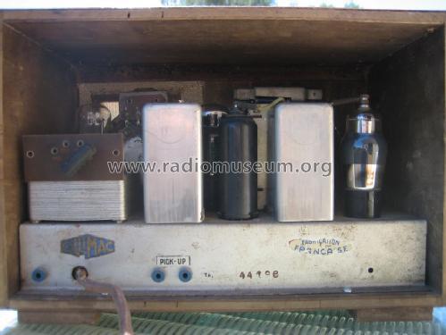

А в этом экземпляре испанского собирателя - оригинального конденсатора фильтра БП уже нет. Вместо него в правом углу зияет пустота. Поменяли на новые.
РАДИО.JPG [ 25.38 Кб | Просмотров: 14861 ]

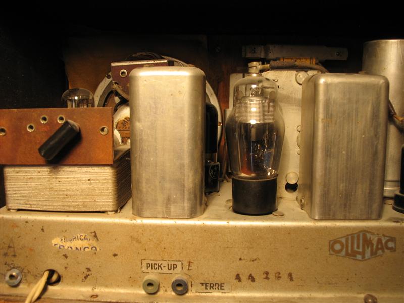

Да, и еще, открытие и потрясающая НОВОСТЬ, ФАНТАСТИКА,ЧУДЕСА, я нашел нашего друга и его прежнего владельца , его имя там на форуме - sebastjan.perejra и всю переписку на форуме radioskannter.ru. Это дела давно минувших дней и лет - год 2008. Там очень продолжительная и безрезультатная в течение всего года дискуссия, со множеством ссылок, в музеи, архивы, к частным коллекционерам зарубежным и нашим!!!
И все тогда закончилось ни чем.
Схема так и не появилась.
И испанскому владельцу (если верить его имени на форуме, впрочем я в этом сильно сомневаюсь, что он испанец , по слогу, стилю сообщений не похоже ) приемника Вашего теперь, а тогда в то время никто не был в состоянии помочь БЕДНОМУ и НЕСЧАСТНОМУ ИСПАНЦУ. :shock:
Посмотрите сами : http://www.radioscanner.ru/forum/topic33762.html
Надо же , прошло 4 года и через Вас тот самый Ollimac с того самого форума попал в мои руки ...
Фантастика, какая то мистика!!!
В приложении здесь посмотрите его фото.
Все совпадает. Это Ваш №44 261 - это точно он.
По монтажу, по деталям в подвале я УЗНАЛ его!!!
Пройдите на ссылку, что я дал выше и все увидите сами ... {as_book1} {as_rxradio1} {as_beer01} {as_beer02} {as_alc}
73! До встречи.
191_szadi.jpg [ 63.99 Кб | Просмотров: 14681 ]
