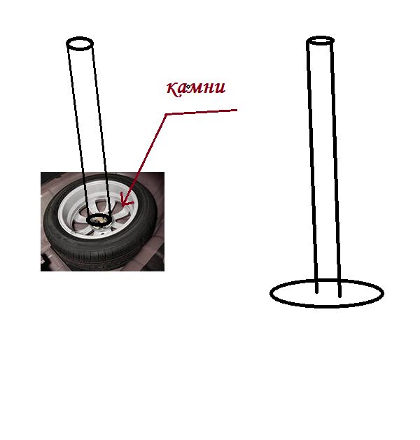

Крестовина это хорошо, это универсально. Пока была "Нива" на 16-ти дюймовых колесах делал так: метровую трубу с приваренной площадкой просто продевал через отверстие колеса-запаски, а полость запаски заполнял камнями. Основание мачты-удочки либо вставлял в трубу, либо к ней приматывал. Легкие мачты из стеклопластика стоят нормально.

Виноват, исправлюсь. Пояснения к варианту с запаской прилагаю.
запаска.jpg [ 27 Кб | Просмотров: 10393 ]

СообщениеДобавлено: Пт 23 ноя 2012 14:51
Примерно так собираюсь мачту для укв ставить (метров 5) - в старое жигулевское колесо.
Думаю еще ведро бетона вылить туда и можно без растяжек обойтись + крыша не портится.

Откуда: город на Неве, В.О.
Я тоже как-то ставил мачту на колесе, правда без растяжек не обошлось, так как общая длина телескопа+вертикала была порядка 20 метров.

Сообщений: 241
По поводу ведра бетона в колесо... Лучше взять плотную картонную коробку или
ящик, поставить туда 2-3 выброшенных автомобильных аккумулятора (я ставил три штуки "звездочкой"), опору для мачты и уже это залить бетоном. Я так делал. По этому-же
принципу на крыше стоят три бетонных кубика "с ушами" для крепления оттяжек легкой дюралевой мачты (по 1 аккумулятору в кубике). При подобранной по размеру таре, бетона уходит немного. Замешивал его прямо на крыше. Где взять столько аккумуляторов? При сносе гаражей их лежали десятки....

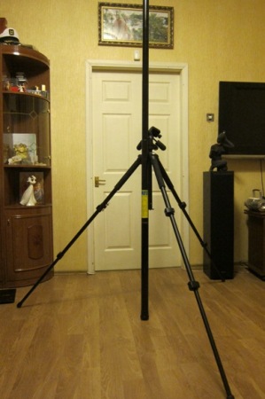

СообщениеДобавлено: Пт 23 ноя 2012 21:31
Ничего не имею против бетона и булыжников, но предпочел бы что-нибудь более изящное:
IMG_6323.JPG [ 40.94 Кб | Просмотров: 10322 ]

СообщениеДобавлено: Пт 23 ноя 2012 21:33
Тренога врядли много выдержит + исключительно для портативного использования.

СообщениеДобавлено: Пт 23 ноя 2012 21:41
Да-а-а-а! Слов, Олег Михайлович, нема! Убили наповал!
И Вы владеете таким агрегатом, или это только реклама от производителя? У меня есть нечто подобное, подставка на 3-х ногах с телескопом. Стоит на любом грунте шикарно. Но до сиз пор не пытался снимать оптику. А Вы здесь похоже отодвинули ее на бок и вставили мачту ... но это же жестоко по отношению к теодолиту (кажется так кличется Ваш прибор) ... :wink:
Но мы то с Женей Кузнецовым использовали природные лежачие и бесплатные материалы в д.Усадище. Это то же , ведь, вариант, не правда ли? :wink:
А-а-а- рассмотрел , увеличив снимок. Труба то стоит с боку подставки треногой. :)

СообщениеДобавлено: Пт 23 ноя 2012 21:48
Много и не требуется - 10 м удилище. Зафиксировать пятку телескопа - и достаточно.

СообщениеДобавлено: Пт 23 ноя 2012 21:53
Так я же принцип показываю. Это фотоштатив, кстати, довольно тяжелый и устойчивый. А в треноге от теодолита/нивелира на площадке есть отверстие для крепежа прибора, туда легко можно вставить телескоп. Да и сам штатив помассивнее и устойчивее будет. Александр Константинович, я же сразу оговорился, что ничего против булыжников не имею.

СообщениеДобавлено: Пт 23 ноя 2012 23:27
Это у тебя не монитор аудио там стоят?
