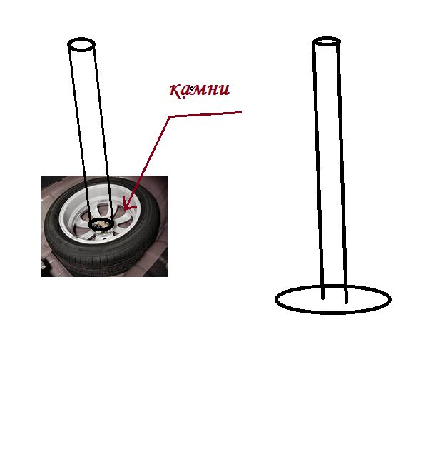

Крестовина это хорошо, это универсально. Пока была "Нива" на 16-ти дюймовых колесах делал так: метровую трубу с приваренной площадкой просто продевал через отверстие колеса-запаски, а полость запаски заполнял камнями. Основание мачты-удочки либо вставлял в трубу, либо к ней приматывал. Легкие мачты из стеклопластика стоят нормально.

Виноват, исправлюсь. Пояснения к варианту с запаской прилагаю.

Примерно так собираюсь мачту для укв ставить (метров 5) - в старое жигулевское колесо.
Думаю еще ведро бетона вылить туда и можно без растяжек обойтись + крыша не портится.

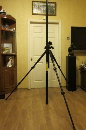

Ничего не имею против бетона и булыжников, но предпочел бы что-нибудь более изящное:

Тренога врядли много выдержит + исключительно для портативного использования.

И Вы владеете таким агрегатом, или это только реклама от производителя? У меня есть нечто подобное, подставка на 3-х ногах с телескопом. Стоит на любом грунте шикарно. Но до сиз пор не пытался снимать оптику. А Вы здесь похоже отодвинули ее на бок и вставили мачту ... но это же жестоко по отношению к теодолиту (кажется так кличется Ваш прибор) ... :wink:
Но мы то с Женей Кузнецовым использовали природные лежачие и бесплатные материалы в д.Усадище. Это то же , ведь, вариант, не правда ли? :wink:
А-а-а- рассмотрел , увеличив снимок. Труба то стоит с боку подставки треногой. :)

Много и не требуется - 10 м удилище. Зафиксировать пятку телескопа - и достаточно.

Так я же принцип показываю. Это фотоштатив, кстати, довольно тяжелый и устойчивый. А в треноге от теодолита/нивелира на площадке есть отверстие для крепежа прибора, туда легко можно вставить телескоп. Да и сам штатив помассивнее и устойчивее будет. Александр Константинович, я же сразу оговорился, что ничего против булыжников не имею.
