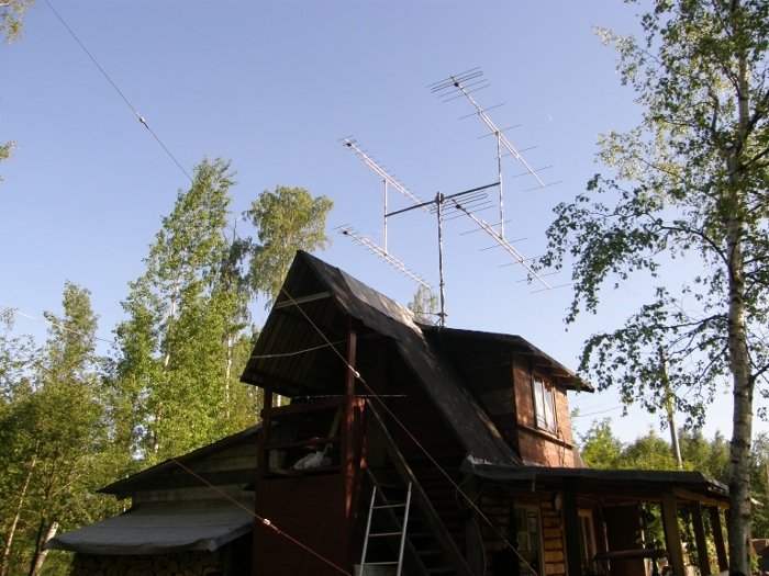

Колпино ул Пролетарская.Глаз радуется!!! :D

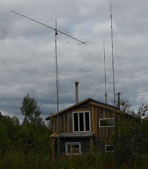

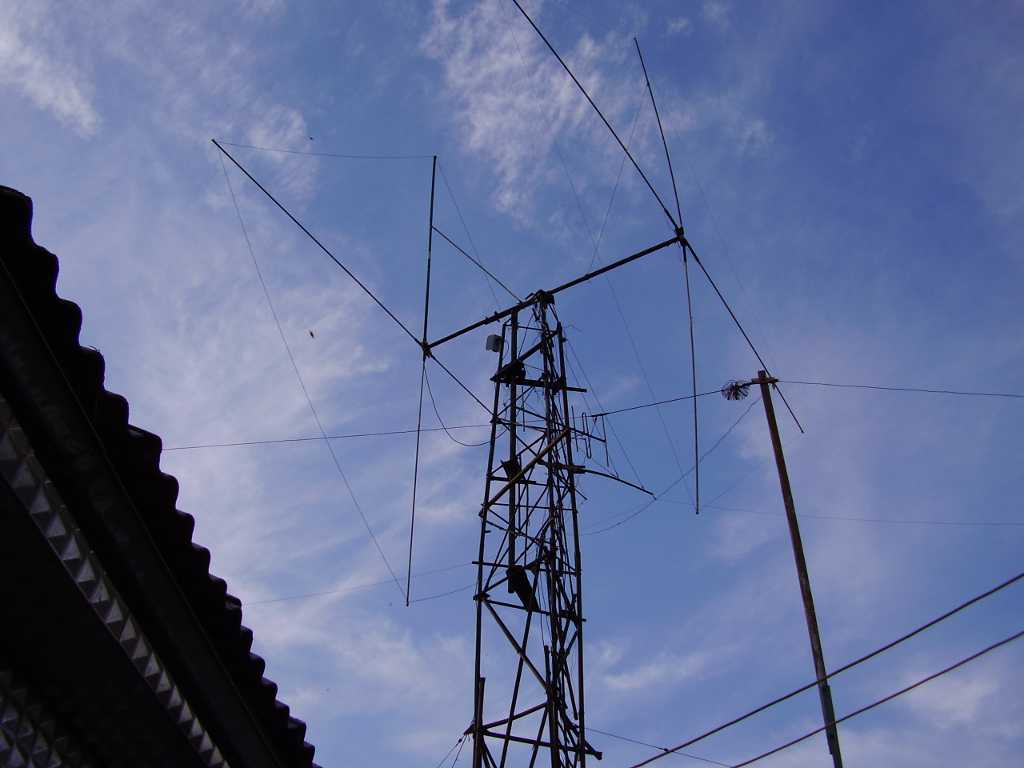

Моя антенна может не так красиво выглядит, но параметры её очень впечатляют, два элемента квадратов, дают усиление 10дб, как 4-5 элементов обычных квадратов. Три элемента на 144 МГц имеют усиление 11дб, как 6 элементов обычных квадратов. Её автор UA1CC Жученко. Внутри двух квадратов на 14МГц размещены три элемента на 144МГц.
Жаль что фото с антенной на 144МГц не смог разместить. Нужно уменьшить размер. Потом размещу.

мощно :)) а мачта из чего :))? можно залить бетоном :))

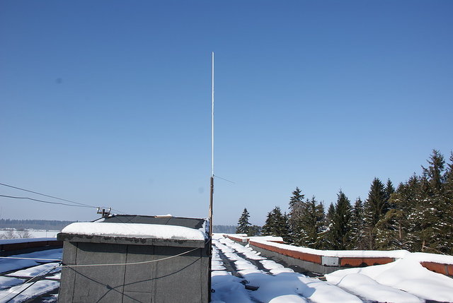

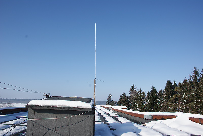

Метеорная антенна RK1AA и крыша R1CN. :)

Нет, я просто забил в Землю трубы и потом к ним приваривал основные трубы, сначала по 10 метров, потом наставил ещё по 5 метров, но регулярно через 10 лет рядом забиваю новые трубы. (на тот случай, если старые сгнили). Мачта стоит уже 30 лет. На ней можно стоять двум монтажникам.
Сама антенна имеет необычную конструкцию и поэтому имеет тоже необычные параметры, хотя с виду почти ничем не отличается от обычных квадратов. Да и по размерам почти такая же.
Её даже недавно запатентовали, хотя Автор её предложил ещё в 50е годы и потом она была опубликована в журнале радио за 1977г №4 61 страница. Но видимо я часто говорил о ней, она у меня стоит уже 10 лет, и в одном институте им понравилась необычная её конструктивная особенность и они решили её запатентовать. Хотя это должен был сделать я, потому, что кроме меня, наверное её никто никогда не делал.
Правда слышал, что Румянцев ещё в 57 году на ней работал. Но это мне рассказывали и я говорю эту информацию со слов.
Первый раз я её сделал в 1977году, как только её опубликовали и сравнивал с 4 элементами обычных квадратов и она при плохом прохождении выигрывала у четырех элементов, а при хорошем прохождении работала почти одинаково. (с небольшим превосходством)
Ещё раз напомню, её автор UA1CC Жученко, выдающийся конструктор того времени и в его память её первый раз опубликовали в 1969 году.
Светлая ему память!!!

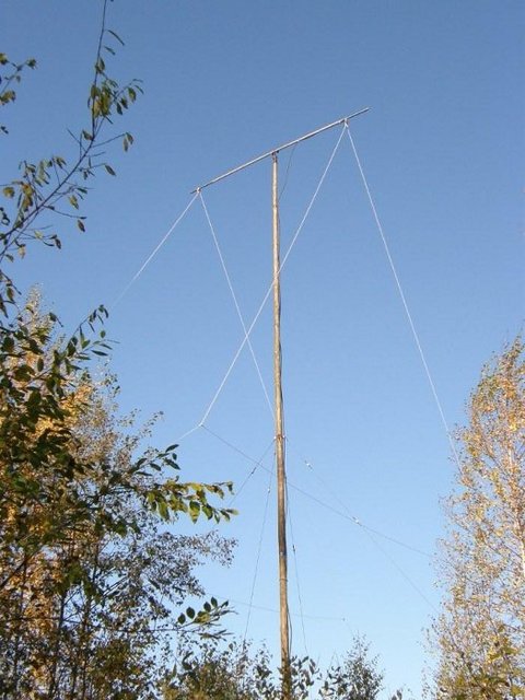

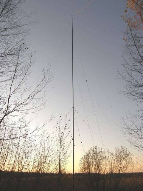

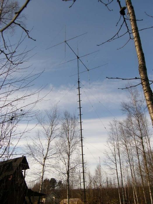

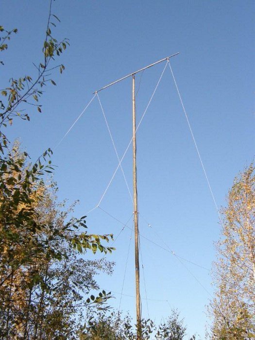

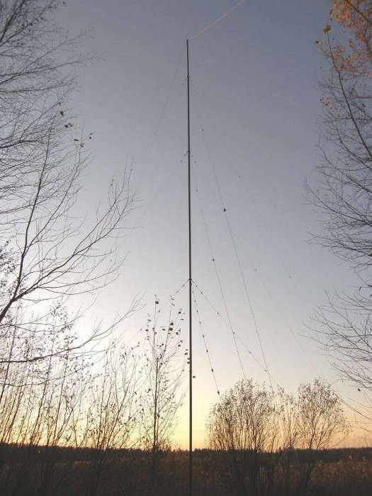

Мыс Черёмуховый, KP40vt.
УКВ.JPG [ 101.43 Кб | Просмотров: 12674 ]
Квадраты10м.JPG [ 91.72 Кб | Просмотров: 12674 ]
Дельта20м.JPG [ 91.92 Кб | Просмотров: 12674 ]
Вертикал16.5м.JPG [ 91.55 Кб | Просмотров: 12674 ]

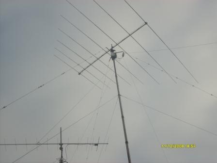

А вот я чем небо ковыряю :)

Большая версия тут http://yadi.sk/d/qaRRqZao2xetD
ВО как .... а мы то дурни 15 элементов 18... а надо всего ТРИ...

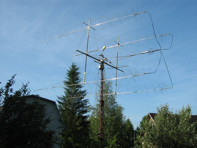

Сергей покажите фото своих 4-ок, что бы было некоторым понятно что халява тут не катит..
СообщениеДобавлено: Чт 28 фев 2013 22:57
Сергей, простите, я берегу эту фотографию.

Да, 11дб по отношению к чему, к гвоздю, да! К диполю - ?

Сделать мачту из того,что было это-круто,можно только поздравить,использовали местные
условия.Квадраты,я не вижу подключения двух элементов активно и расстояние велико
и дизайн хилый,нужно делать как произведение искусства,чтоб обывателям было приятно
лицезреть .
За счёт чего усиление?

Так Вы сделайте эту антенну и сравните её с диполем.
Даже у Ротхаммеля написано это усиление. Найдите такую антенну в сборнике Ротхаммеля (вроде бы на странице 181, издание за 1979г) и там опубликована эта антенна (первоисточник Жученко) Там она сделана на диапазон 14-30МГц из пяти элементов и на диапазонах участвует по три элемента и усиление там так же написано, что 11дб именно трех элементов.
Я же, сравнивал её с диполем, как два элемента, так и три элемента. На фото, которое я разместил, видно пять элементов ЯГИ, потом я сделал трех элементную (эти квадраты) и сравнил с этими пятью элементами ЯГИ и ЯГА (в 5 эл.) прилично проигрывала этим трем элементам.
Думаю, Вы не будете опровергать, что антенна Харченко (зигзагообразная) в два элемента имеет 10дб. Могу привести цитату из мануала Р-405, там сказано, что два элемента зигзагообразной антенны имеют усиление в 10дб ПО СРАВНЕНИЮ С ДИПОЛЕМ. И питаются кабелем в 75 Ом.
Эта же антенна тоже самое, что и зигзагообразная. Тот же принцип два периметра в одном элементе. Этот квадрат разделен на два треугольника, которые имеют по одному периметру. Только такое изготовление этих элементов превосходят по сравнению с зигзагом. (делается проще)
Квадрат со стороной в 6 метров делится по диагонали и получается, что каждый треугольник имеет периметр в 21 метр. И питание этих треугольников происходит одновременно (подается в диагональ, на фото это видно, куда подходит кабель). Сравнивал эту антенну и с зигзагами. Имеют одинаковое усиление, только зигзаги сложней сделать.
