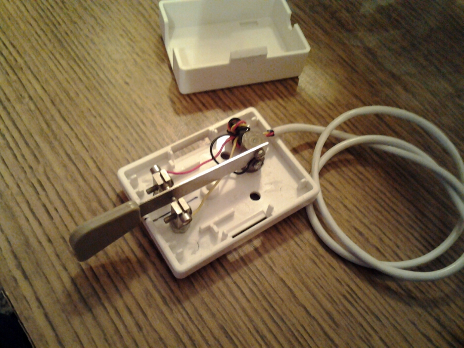

Всем привет! Заехал на основной QTH и сфоткал ключик без крышки. Ничего особенного там нет, контакты не знаю от чего, взял на работе в хламе.
К вопросу о "отскоках". IMHO удачная конструкция когда вместе с веслом "пакетом" идет несколько пластин (справа и слева). Я поработал на таком на хамфесте в Германии, очень неплохо демпфирует. К сожалению из-за незнания немецкого не удалось близко познакомится с автором, а других привлечь постеснялся, молодой был.

Просто и доступно. Спасибо за фото.

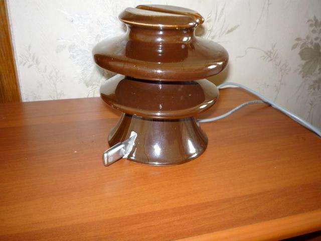

А вот это уже уму не совсем доступно и не совсем понятно.
Большие оригиналы эти литовцы... :) На таком самодельном ключе работает мой сегодняшний корреспондент Пранас Смилчевичус из Каунаса (LY2J) Правда нужно отдать ему должное, - работает неплохо...

Дааа!!! Круче только ключ из пудовой гири)))
СообщениеДобавлено: Пт 12 апр 2013 23:53
Зато по столу не скользит.

Гиря тоже не скользит :)

О том и речь. Стоит у меня тут АКБ автомобильный полудохлый... он ведь тоже скользить не будет :-D

Что-то мне подсказывает, что у LY2J с чувством юмора и самоиронией все в порядке. И этот ключ-башня тому подтверждение.

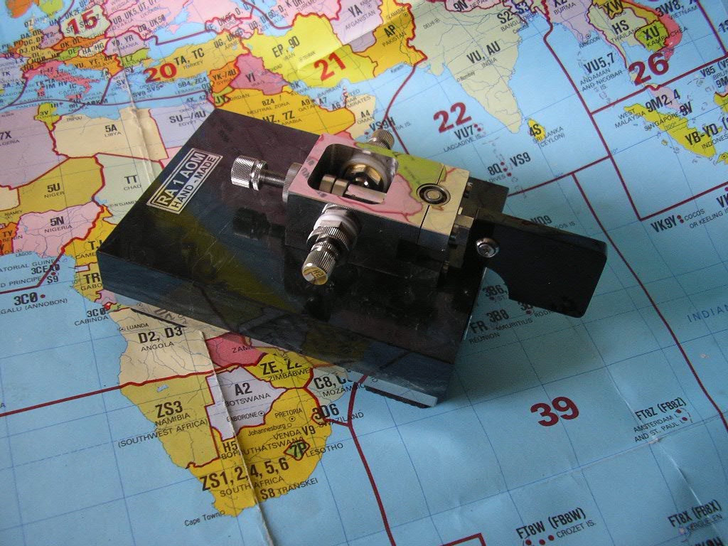

Вот способ,придуманный мною,который практически устраняет отскок- я эту конструкцию показывал на форуме QRZ.RU/
В чашках мощные неодимовые магнитики, центруют рычаг превосходно.
А здесь видео- сделал подарок знакомому джепу
http://youtu.be/a2ESJcTd1Aw
