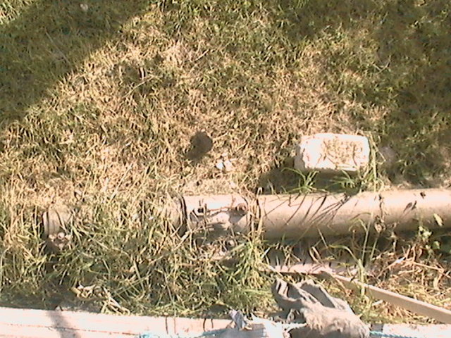

СообщениеДобавлено: Чт 11 июл 2013 18:45
Сообщений: 389
Вот нашел в траве в своем огороде.Есть мачта у нее три колена,дальше у меня отпилено,видно такая труба была нужна,остальные надо поискать.

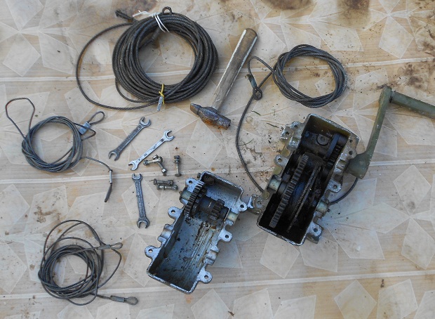

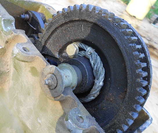

Отвечаю и показываю ...
Неужели Вы еще не поняли что запчастей здесь для Вашего и 2-х моих ныне работающих агрегатов тьма, как у дурака махорки! :)
Прикрепляю фото крепления троса в барабане,Все очень просто!!!
Там же найдете и ЗИПовский мой запас необходимых тросов в звенья и барабан. :wink:
В звенья тросы готовые. Дайте длину Ваших, измерю свои, но они легко укорачиваются и легко, если знаете как, разделываются с одного конца под нужный размер. Барабанный трос родной готовый тоже есть и запас бухта на фото видна длиной 10.0 м.
Огромное человеческое спасибо и безмерная благодарность R1CN!
Всё наглядно и подробно показано, но имеется небольшой вопрос по методике разделки под петли концов троса(вплетание или зажим), т.е. как правильно делать?
Ещё как правильно должен проходить трос через систему роликов?
Какой длины надо делать барабанный трос на лебедке, должен быть запас и т.д.?
Пока только перевёз и начал разбирать, на верхних коленьях проблем не наблюдаю, необходимо смазать и пока всё.
 Заголовок сообщения: Re: Телескопическая мачта с лебёдкой.Нужна помощь.
СообщениеДобавлено: Вс 14 июл 2013 22:34
Правильнее и технологичнее всего, конечно, вплетать, делать обмотку поверх вплетения из 10-15 виточков вязального провода и все пропаять. На фото же это хорошо видно. :wink:
Вариант моей разделки-заделки петлевого окончания троса барабанного там же на фото показан.
Увеличьте и будет видно.
Опрессовка трубкой без пропайки, как в звеньевых тросах, здесь не годится.
Мой вариант исправно служит почти четверть века. И, конечно, он не единственный, есть и еще варианты ...
У нас разные телескопы, видимо длины звеньевых тросов и барабанного различны. Как проходит трос по роликам писать долго и сложно.
Попробую найти ссылку и чертеж изделия в разрезе.
Кстати это все было здесь подробно на сайте, может быть кто вспомнит, где это.
Давайте здесь пороемся в архиве тем на форумах , кто первый найдет! :)
