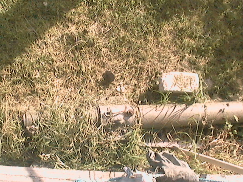

Вот нашел в траве в своем огороде.Есть мачта у нее три колена,дальше у меня отпилено,видно такая труба была нужна,остальные надо поискать.

 Заголовок сообщения: Re: Телескопическая мачта с лебёдкой.Нужна помощь.
СообщениеДобавлено: Чт 11 июл 2013 18:47
Как и предполагал, в самом начале темы, и добивался от автора фото, здесь у Вас 2 диаметра тросов.
На барабане должен быть 8мм. Его как понял Вы его не обнаружили. :( Нашли на месте ему неудачную подмену - трос шестерку, а родного восьмерки нет!
В барабане у всех лебедок этого типа всегда трос на порядок толще, чем в звеньях.
Трос шестерка в каждом колене свой. У меня их тоже есть десяток. Точную длину колена сообщите. Возможно мои подойдут. Но эти тросы у Вас целы, как Вы сказали.
А вот восьмерку на барабан ищите. Был и он в наличии у меня, проверю и сообщу.
Трос в лебедке порвался при заклинивании, потому, что стояла подмена восьми на шесть. Родной восьмерку в барабане невозможно порвать даже трактором!
Но ... раз порвался слабый случайный трос, возможно тем самым он спас от повреждения вал барабана.
Тщательно проверьте Вал на срыв в пазе тела вала шпонки, которой фиксируется барабан, на скручивание самого вала, на деформацию его по краях перед точками входа во втулки кожуха...
Никак не может он при таких перегрузках остаться невредимым. :wink:

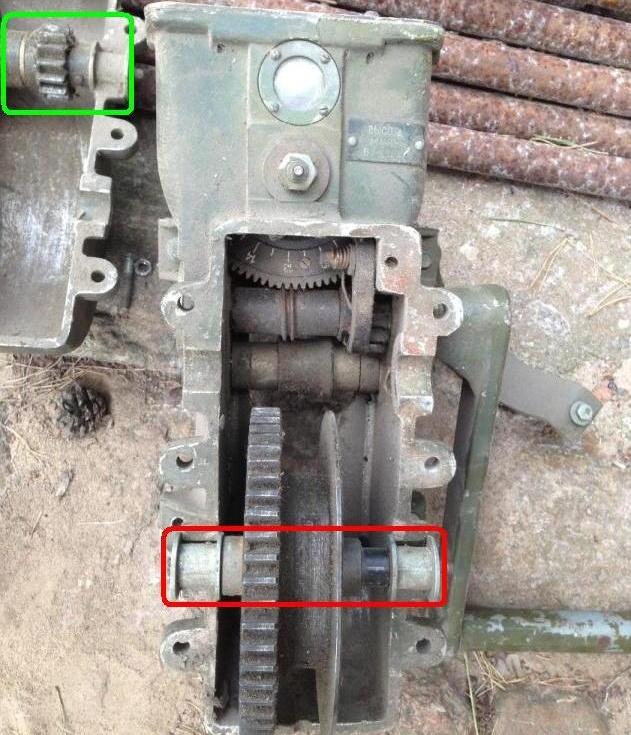

Так понимаю особое внимание уделить состоянию вала выделенного красной рамкой?
Вал с храпавиком(зелёная рамка) не страдает от аварийных ситуаций, проверять особо тщательно нужно?

СообщениеДобавлено: Пт 12 июл 2013 17:23
Что в красной рамке об этом я и говорю. Проверить все : посадку барабана, паз на валу, шпонку и сам вал ...
И все же, как порван трос барабана, смещенный разрыв нитей, косой срез, пережеван... ?
Примерно, ведь, можно визуально определить по расстоянию разрыва от начала троса, при осмотре его, где была в барабане точка перенапряжения, где и как произошел разрыв. По середине в начале намотки, в конце, в 2-х точках разделки троса (самое начало и конец)?
Он весь у Вас со всеми обрывками есть или что то утрачено? Фото дайте всех обрывков и остатков.
Думается , все же, при таком далеком, правда, рассмотрении Вашего фото вскрытого редуктора, что вал если и пострадал, то незначительно. Как и говорилось выше, разрыв нештатного троса спас вал от серьезных повреждений...
Раз вскрыли все, проверить обозначенное и в зеленой рамке тоже нужно (храповик, собачка или защелка, пружина ...)

Всё начально осмотрел, удалось извлечь первое колено - трос от лебедки закусило у ролика на торце 2-го.
Сейчас заметил не родную заделку коуша неподвижного конца троса лебёдки, как должен(чем) фиксироваться конец троса на барабане?!
Вал барабан не подреждён, проворачивается в подшипниках скольжения с небольшим усилием, шпонка похоже не сорвана.

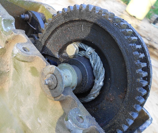

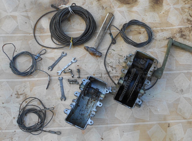

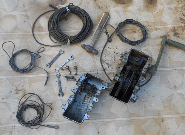

Отвечаю и показываю ...
Неужели Вы еще не поняли что запчастей здесь для Вашего и 2-х моих ныне работающих агрегатов тьма, как у дурака махорки! :)
Прикрепляю фото крепления троса в барабане,Все очень просто!!!
Там же найдете и ЗИПовский мой запас необходимых тросов в звенья и барабан. :wink:
В звенья тросы готовые. Дайте длину Ваших, измерю свои, но они легко укорачиваются и легко, если знаете как, разделываются с одного конца под нужный размер. Барабанный трос родной готовый тоже есть и запас бухта на фото видна длиной 10.0 м.
Огромное человеческое спасибо и безмерная благодарность R1CN!
Всё наглядно и подробно показано, но имеется небольшой вопрос по методике разделки под петли концов троса(вплетание или зажим), т.е. как правильно делать?
Ещё как правильно должен проходить трос через систему роликов?
Какой длины надо делать барабанный трос на лебедке, должен быть запас и т.д.?

СообщениеДобавлено: Вс 14 июл 2013 22:34
Правильнее и технологичнее всего, конечно, вплетать, делать обмотку поверх вплетения из 10-15 виточков вязального провода и все пропаять. На фото же это хорошо видно. :wink:
Вариант моей разделки-заделки петлевого окончания троса барабанного там же на фото показан.
Увеличьте и будет видно.
Опрессовка трубкой без пропайки, как в звеньевых тросах, здесь не годится.
Мой вариант исправно служит почти четверть века. И, конечно, он не единственный, есть и еще варианты ...
