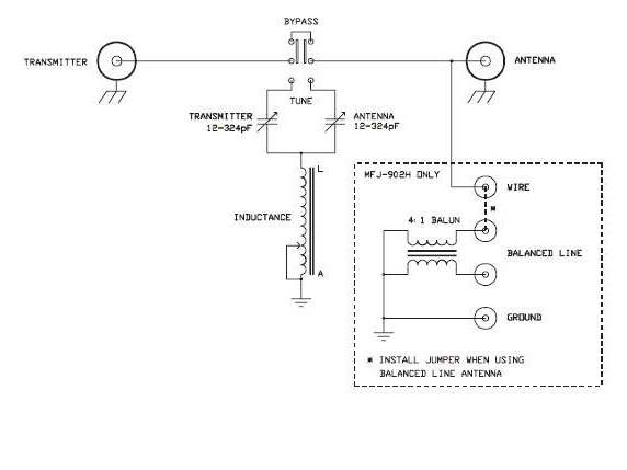

на столе пробовали антенну включать? И к какому аппарату подключаете мини-шип?
 Заголовок сообщения: Re: Антенны для радиоприёма
СообщениеДобавлено: Сб 02 ноя 2013 18:46
Сообщений: 267
До этого,антенна крепилась к раме на балконе-работала.Я поменял корпус,и отправил ее на крышу вот и все!Может дело в длине кабеля,в его качестве?Я его перед прокладкой прозванивал.

... я бы поступил бы так: снял с крыши всё вместе с кабелем и поэтапно начиная с проверки кабеля (если он звонится тестером, это не значит что по ВЧ всё хорошо....), далее пайку разъёмов, наличие питания на плате антенны. Вобщем всё собрать на столе, штангу на балкон, антенну без корпуса изолентой примотать и неисправность проявится. :D , на мой взгяд - обычный неконтакт... :D

Юра,я сейчас присоеденил антенный тюнер MFJ-902,между антенной и приемником-о чудо,вещалка пропала!Что это?Как это?
преселекция обыкновенная, а вещалка далеко от Вас?

ошибка, при использовании тюнера, питание на антенну не подаётся, так как там 2 КПЕ последовательно стоят. Попробуйте как ранее, но используйте аттенюаторы на алинке.

Я тюнер подсоеденил к приемнику,антенну к тюнеру.Питание на антенну идет!Так что Юра,все правильно!
может на тюнере БАЙПАСС включен? Пробуйте на алинке -10, -20 Дб понизить,

При включении байпасс вещалка появляется.Интересно,в чем все-таки причина?

У меня была антенна от nasa marine активный вип, вела себя также. Пока не разобрал и по входу (сразу после элемента приёмного, перед первым транзистором) не поставил диодов много, этакой этажеркой) встречно параллельно. Пары 3 получилось, всего 9 диодов. После этого все фантомы пропали.
умничать не буду, ниже схема тюнера, если знаете как течёт постоянный ток, то думаю вопросов не возникнет. А диоды по входу - это правильно.

Дмитрий, если тюнер стоит после коробочки в которой подключается питание для антенны, то это нормально. Антенна-кабель-коробочка-тюнер-приёмник. В ином случае на антенну не будет поступать ток необходимый для её работы, при этом она будет даже что-то принимать но без усиления. Я бы ещё попробовал уменьшить антенный эффект кабеля, заземлив его и сделав запорный дроссель на крыше смотав сам кабель витков 20-30 в бухту.
