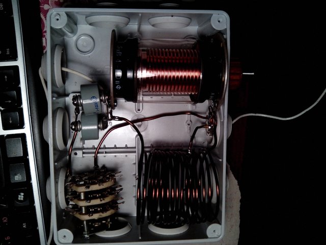

Сообщений: 362
Да эндфид для меня сейчас оптимально наверно. На крышу решил не лезть - дорого по кабелю и слишком сложно по антенне. Да и одному все это делать как-то не сподручно, когда вот-вот белые мухи полетят. Будет свое жилье, там и возможно что нибудь придумаю.
А сейчас скинул с балкона луч 10м на ближнюю березку. Согласование на феррите не вышло. На сл.неделе попробую рекомендованый феррит с чип-дипа. Если не выйдет - буду заказывать. А пока вполне не плохо слышно на 40м, шума конечно много. 20м очень живой, да не по мою честь :) 10м тишина.

Кто был на rp67op и rp68sw видел "ендфед", или П-рамку 80/40 запитанную с конца, согласуйка держит квт без проблем. Естественно без феррита.
IMG_20131109_213327_.jpg [ 501.25 Кб | Просмотров: 11974 ]

Все началось с балкона. Потом получил доступ на крышу, но один только кабель выходит дорого, не говоря уже о сложности выбора для меня конструкции антенны на крышу и установки ее одному. Поэтому решил остановиться на балконе с минимумом затрат. В этом случае ендфид получился хорошим вариантом, на чем я и остановился. Пока правда согласование не получилось сделать. Но это вопрос времени. Главное длины провода в принципе хватает, по крайней мере на прием что-то слышно. А на передачу посмотрим. Еще один не маловажный момент - не приметная получается конструкция. По совету коллег использую мгтф провод.
СообщениеДобавлено: Вс 10 ноя 2013 13:40
Сообщений: 2303
А собственно, вы на 40-ку пробовали согласовать 10м луч трансформатором?! Вообще-то этот луч там будет работать как 1/4 волны и будет иметь на ближнем конце низкое сопротивление, соответственно, нужно заземление(противовес) к оплетке фидера, а сам луч подключать непосредственно к центральной жиле фидера без всяких согласуек. Трансформатор на этом диапазоне с такой длиной луча нормально работать не будет.
Ох ((( Мне нужно было идее 40м и 10м, остальное по сути без надобности. Что мне для этого надо сделать? Увеличить длину до 12.1м (40 футов, как у оригинальной 10-20-40 http://www.lnrprecision.com/endfedz-specs/) или вообще не делать трансформатор? Оплетка у меня сейчас заземлена на железное ограждение балкона.
