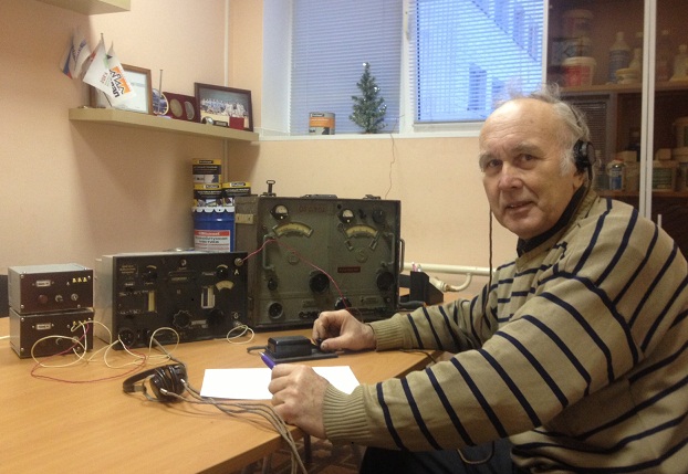

Олег Михайлович, пока одна фотография с телефона Петра о нашей встрече в его кабинете на работе.
Он переслал ее мне сегодня только что.
В очередную субботу еду к нему со своей камерой, так как фотоснимки нужны теперь для предстоящей работы не только внешних видов но и всего монтажа, и всех конструктивных элементов.
Чуть позднее, с разрешения Петра я, или он сам, с чем то еще форумчан познакомим, конечно, если будет востребованность в этом.
Если честно, эти аппараты Вермахта меня очень заинтересовали и прежде всего высочайший технологический уровень изготовления всех радиокомпонентов.
Ключ, наушники и сами изделия действительно 1940-41г.г.
При нажатии на ключ, какие признаки жизни в виде пощелкивания и колебание небольшие стрелочек приборов появились.
Как говорилось выше радиоприемник удалось "оживить", его рабочие испытания сейчас с вновь поставленной антенной проходят за городом на даче у Петра
Но, пока еще не вскрывал кожухи и состояние элементной базы приемопередатчика.
Все это впереди, в ближайшую субботу.
- Слева на снимке 2 привезенные мной БП,
- По центру радиоприемник Torn.E.b,
- Справа приемопередатчик Torn.Fu.f.
Продолжение следует ...

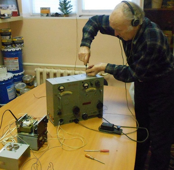

Состоялась сегодня плановая встреча в С-Петербурге с Петром (Telefunken ).
Torn.Fu.f - приемо передающая боевая радиостанция вермахта. Самая популярная, массовая и надежная переносная на полях сражений с СССР.
Сегодня при вскрытии установили год ее выпуска - 1938.
Прибыл к Петру с большим опозданием на целых 3 часа. Автобус под Иссадом ( 130 км не доезжая до Питера) простоял в открытом поле на морозе на ремонте, пока не подвез запчасти очередной рейсовый автобус из Тихвина, на который я и перебрался ... :)
Итак, диапазон гарантированный связи 20 км телеграфом и 10 км телефоном. Выходная мощность передатчика 0,7 вт.
Антенны две. Штырь разборный и луч 15 м.
Питание 2 эл по 2,4 в для накала ламп и 2 батареи по 90 в. Комплект состоит из 2-х упаковок - ящиков по уголкам обитых стальным уголком. Вес каждого ящика 20 кг и габариты каждого 470х362х215.
Это приемопередатчик и ящик с питанием и принадлежностями.
Количество обслуживающих-2 чел.
Частотный диапазон:
- Передатчик - 4,5 МГц-6,67 МГц,
- Приемник - 3,0 МГц-6,67 МГц.
Приемник удалось вернуть к жизни (супер 6 радиоламп).
С передатчиком обстоит так.
При нажатии на телеграфный ключ, на половину падает накал всех ламп и почти до 0 садится анодное напряжение.
Неисправность явная и серьезная, значит найти ее и устранить, при наличии времени и запчастей, будет не сложно.

Договорились перед моим уездом домой так. Сегодня-завтра Петр "погоняет" приемник на даче на длительный прогрев, что бы еще что то проявилось после 70 летнего молчания, затем отзвонимся. Или Петр радио привезет мне в Тихвин на основательный полный ремонт или с ночевкой и с нужными запчастями я приеду к нему сам ...
Уважаемые коллеги, кому, если интересно, продолжение следует, ан нет, молча и без фотографий занимаемся с Петром своими дальнейшими делами по плану и распорядку.
Всем пока, пока ...
Комментарий к файлу: Приемник удалось вернуть к жизни. Антенну - провод монтажный выбросили в форточку, "землю" взяли от батарей отопления.
Закрытие отсеков, подготовка к отправке на дачу Петра ...
