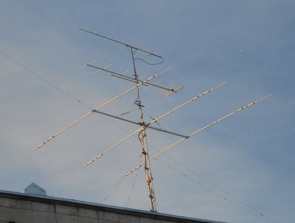

Меня приятно удивило, что и на 10 и на 1 вт (как Вы говорили) я Вас информативно слышал ... :wink:
Правда, вчера днем я во весь рост гулял по траверсе А3S, делая профилактику к зиме 9 эл на двойку и 17 эл на 70см ... :)
Возможно и я что то там наверху у себя на антеннах улучшил!
Работал, как всегда один и без страховки на высоте от кровли 10м, ничего, балансир не подвел и в свои 68 там на ветру все сделал, что планировал перед приходом Уважаемого Деда Мороза ... :D
DSCN1590.JPG [ 39.5 Кб | Просмотров: 8549 ]
СообщениеДобавлено: Пт 22 ноя 2013 16:34
Александр,ещё раз скажу,вы-экстримал.
Мне проще,у меня плоская крыша,в мороз будет не уютно. Осталось подтянуть, зажать и поднять
на 1,5м.
СообщениеДобавлено: Пт 22 ноя 2013 16:38
Александр,красиво, но не люблю траповые антенны.
А с мощностью у меня два варианта.
СообщениеДобавлено: Пт 22 ноя 2013 16:44
Миша 9 лет назад был...
Запретили Дохтура поднимать более 3-кг, наклоняться, резко вставать, на высоту подниматься -упаси Бог ...
А а я взял у брата новый "Autor" - это японский горный велосипед 21 скорость и за сезон между снегом и снегом накручивал на педали по 4-5тыс. км, комплект (цепи, блоки звездочек передний и задний)по рнгламенту японскому 1700км я их перетирал за сезон (потому что чистил смазывал и т. д.) ...
Пишите, как минутка будет , не забывайте ...
Что касается трапов, их любить и помнить, что о них есть не надо. Фирма США веники умеет вязать!
По сравнению с диполями персоналными на каждый диапазон (есть у меня и такое, Вы знаете) эти 3 эл на 3-х диапазонах дают МНЕ прибавку сигнала в точке его приема на каждом диапазоне в 2-3-4-5 раз больше,чем диполи (проверено не один раз!) и чем дальше, тем круче!
А что же еще нам нужно "бедным радиолюбителям"? Отличная Антенна-лучший усилитель, да? Или Вы против?
Но к УКВ отношение особое, правда, все это лучше бы было пораньше лет ЭТАК на 50!

СообщениеДобавлено: Пт 22 ноя 2013 20:51
Александр,принимал вас постоянно на 100%,были замирания,но по S-метру 5,при подъёме уровня не успел засечь уровень сигнала.
Траповые не нравятся по тому,что у них есть ограничение по мощности,т.е. большое напряжение
в пучностях напряжения, большая температурная зависимость,большой дрейф и при этом достаточно
узкий плавающий резонанс.
