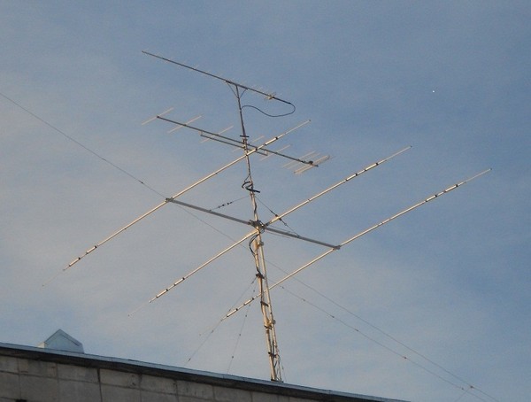

Правда, вчера днем я во весь рост гулял по траверсе А3S, делая профилактику к зиме 9 эл на двойку и 17 эл на 70см ... :)
Возможно и я что то там наверху у себя на антеннах улучшил!
Работал, как всегда один и без страховки на высоте от кровли 10м, ничего, балансир не подвел и в свои 68 там на ветру все сделал, что планировал перед приходом Уважаемого Деда Мороза ... :D
DSCN1590.JPG [ 39.5 Кб | Просмотров: 8394 ]

Александр,красиво, но не люблю траповые антенны.

Что касается трапов, их любить и помнить, что о них есть не надо. Фирма США веники умеет вязать!
По сравнению с диполями персоналными на каждый диапазон (есть у меня и такое, Вы знаете) эти 3 эл на 3-х диапазонах дают МНЕ прибавку сигнала в точке его приема на каждом диапазоне в 2-3-4-5 раз больше,чем диполи (проверено не один раз!) и чем дальше, тем круче!
А что же еще нам нужно "бедным радиолюбителям"? Отличная Антенна-лучший усилитель, да? Или Вы против?

Траповые не нравятся по тому,что у них есть ограничение по мощности,т.е. большое напряжение
в пучностях напряжения, большая температурная зависимость,большой дрейф и при этом достаточно
узкий плавающий резонанс.
