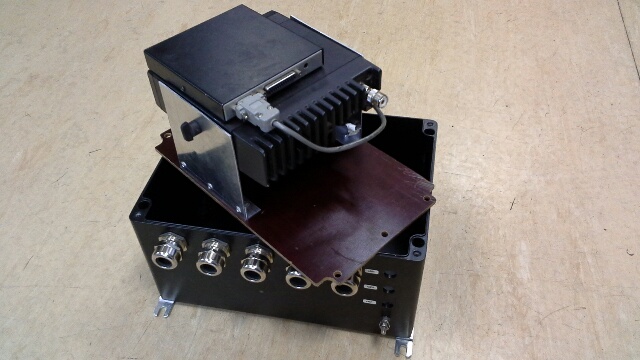

 Заголовок сообщения: Re: DIGI в ящике на башне
СообщениеДобавлено: Ср 05 мар 2014 12:25
Соскучились? А я пилю потихоньку.
box_motorolla.jpg [ 86.29 Кб | Просмотров: 19334 ]
СообщениеДобавлено: Ср 05 мар 2014 19:57
Сообщений: 273
В прошлую субботу решил прикинуть насчет самому сделать недостающий БП. Гальваническая изоляция не обязательна, поэтому думал сделать простой Step-Down. Расчитал компоненты, посмотрел цены в магазине, где есть наличие и прослезился - купить готовый MeanWell будет дешевле.
