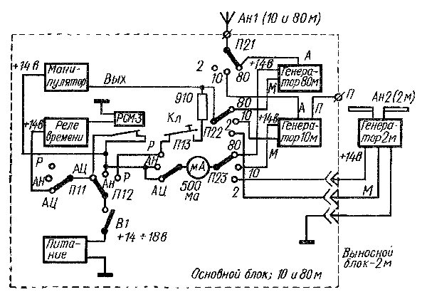

Трехдиапазонный передатчик на транзисторах имеет достаточную для любых соревнований мощность на всех диапазонах. В нем применены кварцевая стабилизация частоты и автоматический манипулятор упрощенной формы сигнала. Для удобства проведения тренировок без оператора в передатчике имеется электронное реле времени. Для телефонной работы можно использовать описанный выше модулятор.
Рис. 84. Функциональная схема трехдиапазонного передатчика
Функциональная схема передатчика
приведена на рис. 84. Возможны три рода работы на каждом диапазоне (переключатель «Р» — «АН» — «АЦ»):
  1. Ручная работа «Р». Питание не поступает на манипулятор и реле времени, передача от руки идет при помощи ключа.
  2. Автоматическая передача непрерывно «АН». Манипулятор генерирует последовательность серий тире с периодом повторения серий 1,5 сек и количеством тире в серии от 1 до 5 согласно номеру «лисы». В описанном варианте — четыре тире.
  3. Автоматическая работа циклами «АЦ». Реле времени каждые 5 мин отключает на 4 мин питание от манипулятора и ВЧ-генератора с помощью реле РСМ-3.

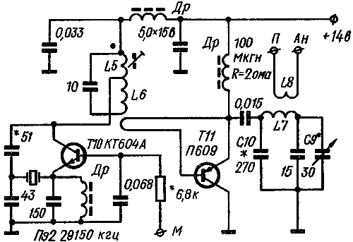

Рис. 87. Генератор 80-м диапазона
Схемы генераторов ВЧ
представлены на рис. 87—89. Задающие генераторы всех диапазонов работают только при подаче положительного смещения (в точку М) от манипулятора или ключа. Коллекторы выходных каскадов на диапазонах 10 и 80 м заземлены по постоянному току. На мощность этих генераторов влияют частота настройки контура задающего генератора и величина сопротивления в цепи смещения (манипуляции). На диапазоне 2 м двум каскадам усиления на основной частоте (Т15, Т16) предшествуют два утроителя частоты (Т13, Т14) на мощных транзисторах типа КТ602В.
Рис. 88. Генератор 10-м диапазона
Рис. 89. Генератор 2-м диапазона
Таблица 12 Обозначение на схемеKapкасТип намоткиПроводЧисло витковОтвод от виткаПримечание
L13-MВнавалПЭЛШО 0,155025-го-
L2, L33-M»ПЭВ-1 0,31—Поверх L1
L4Полистирол диам. 10 ммСплошная рядоваяПЭВ-1 0,3522-гоСердечник 400НН диам. 8Х25 мм
L5ПолистиролТо жеПЭВ-1 0,5205-гоСердечник диам. 3Х10 мм μ=100
L6То же—ПМВ1—Поверх L5
L7Бескарк. диам. 10 ммШаг 2 ммПосеребр. диам. 1 мм15—-
L8To жеТо жеПМВ4—Поверх L7
L9Полистирол диам. 10 ммСплошнаяПЭВ-1 0,5201- и 10- го-
L10То же»ПМВ5—Поверх L9
L11Бескарк. диам. 10 ммШаг 1.5 ммПЭВ-1 1,09-—
L12То жеТо жеПЭВ-1 1,03—Поверх L11
L13, L15, L17» »Шаг 2 ммПосеребр. диам. 1 мм3——
L14, L16Бескарк. диам. 13 ммТо жеПЭВ-1 1,02—Поверх L13 и L15 соотв.
L18То же» »ПЭВ-1 1,02,5—Поверх L17
Антенной на диапазонах 10 и 80 м может быть штырь высотой 1,5—4 м или провод длиной 6—10 м, возможно применение противовеса или заземления. На диапазоне 2 м применен полуволновый вибратор.
Данные катушек приведены в табл. 12.

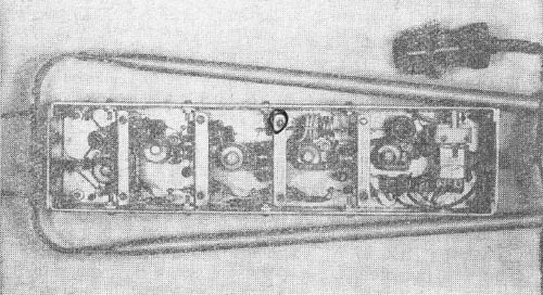

Выносной блок ВЧ на диапазоне 2 м смонтирован в дюралюминиевом корпусе (рис. 90) размерами 60X35Х245 мм, сквозь экраны пропущены проходные конденсаторы и провода межкаскадных связей. Последние должны быть возможно короче. Вес блока со шнуром длиной 5,5 м около 800 г. Общий блок собран в кожухе размерами 140Х35Х400 мм (рис. 91). Отсек питания отделен перегородкой и обклеен изнутри стеклотканью. Выходные каскады генераторов ВЧ отделены от своих задающих экранами. Не рекомендуется монтировать манипулятор и реле времени вблизи выходных каскадов.
Рис. 90. Компоновка генератора 2-м диапазоне
