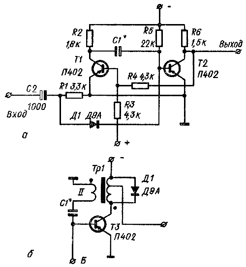

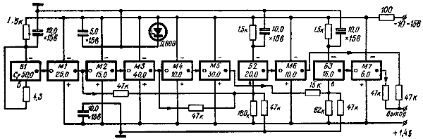

Электронный манипулятор для «лисы». Функциональная схема манипулятора приведена на рис. 92. Он состоит из однотипных узлов двух видов: мультивибратора М и блокинг-генератора Б (рис. 93, а и б). Номиналы конденсаторов С1 каждого узла указаны на функциональной схеме.
Рис. 92. Функциональная схема электронного манипулятора
Рис. 93. Принципиальные схемы мультивибратора (а) и блокинг-генератора (б)
Тактовый блокинг-генератор Б1 генерирует один короткий импульс каждые 3—4 сек. Далее стоит цепочка триггеров M1М5, каждый последующий запускается задним фронтом импульса предыдущего. Заторможенные блокинг-генераторы Б2 и БЗ при подаче на вход «Б» открывающего напряжения генерируют импульсы с частотой следования, соответствующей тире и точкам в сигнале «МОЕ»... «М05». Импульсами от генераторов Б2 и БЗ запускаются соответственно мультивибраторы тире или точек — М6, М7; выходные напряжения их суммируются. Триггер M1 формирует импульс такой длительности, чтобы блокинг-генератор Б2 успел выдать два импульса, затем М2 формирует паузу между буквами «М» и «О», МЗ генерирует открывающее напряжение для Б2 такой длительности, чтобы получилось три тире — «О». Паузу между «МО» и точками определяет триггер М4. Длительность импульса триггера М5 зависит от количества точек в последнем знаке сигнала (номера «лисы»). Очередной тактовый импульс появляется не ранее чем через полсекунды после окончания последней точки на выходе.

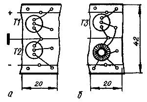

Рис. 94. Детали монтажнои платы манипулятора
Манипулятор смонтирован на гетинаксовой плате размерами 42Х220 мм. Каждый узел занимает по длине 20 мм (рис. 94). Необходима экранировка и развязка цепей манипулятора от мощных каскадов передатчика.
