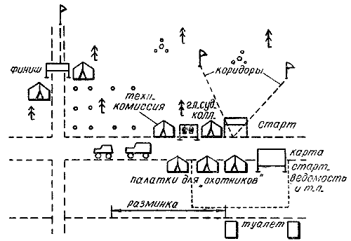

Рис. 95. Пример размещения оборудования старта-финиша соревнований
На рис. 95 приведена примерная схема размещения оборудования старта-финиша. На старт все участники должны ехать вместе. Перед сдачей аппаратуры рекомендуется разрешить «охотникам» проверить приемники, в это время «лисы» не работают на передачу.
Стартовые коридоры должны быть по возможности равноценны и размещены так, чтобы стартовавшим «охотникам» не пришлось идти в направлении на «лис» через старт, место сбора или разминки. Концы коридоров не должны быть видны со старта и друг с друга.
Судья на «лисе» отмечает приход на «лису» в билете участника штампом или компостером, а у себя в ведомости делает отметку (номер участника и время прихода). На финише делают специальный коридор длиной 20—30 м со стороны наиболее вероятного прихода «охотников». Для избежания ошибок на финише должно быть не менее двух судей. Показания хронометра с точностью до 1 сек и номер участника заносят сразу в бланк протокола. Участникам надо объявить, что по окончании контрольного времени на старте будет работать «лиса»-маяк на известной частоте с известной формой сигнала. Всем заблудившимся категорически запрещается уходить из района соревнований, не поставив в известность судейскую коллегию.
