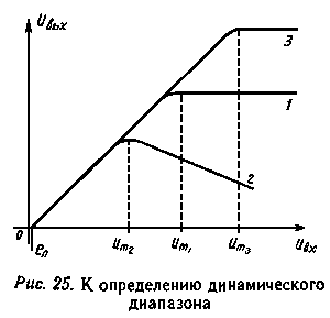

Динамический диапазон. Действие пеленгатора основано на сравнении уровней сигналов, принятых антенной с разных направлений. Поэтому важно, насколько различимы будут на выходе приемника изменения уровня входного сигнала при широких пределах изменений. На рис. 25 приведены несколько зависимостей выходного напряжения Uвых от амплитуды входного Uвх (амплитудные характеристики). Динамическим диапазоном называется отношение максимального входного напряжения сигнала, при котором еще заметен на выходе рост этого напряжения, к пороговой чувствительности приемника Uп—входному напряжению, при котором сигнал на выходе только обнаруживается на фоне шумов. Чаще всего динамический диапазон выражают в децибелах по формуле:
Величина Uп может быть в десятки раз меньше чувствительности е'. На рис. 25 наибольший динамический диапазон соответствует кривой 3, имеющей самый протяженный линейный участок. Падающий характер зависимости Uвых от Uвх (кривая 2) при больших Uвх в приемниках для «охоты» недопустим, так как в этом случае можно уйти от «лисы» в обратную сторону. Чем шире динамический диапазон, тем легче искать «лису» в непосредственной близости и в условиях острейшего дефицита времени. Динамический диапазон хорошего приемника должен быть не менее 40—60 дб. Его увеличению способствуют снижение шумов, уменьшение постоянных времени входных цепей усилительных приборов, повышение напряжений питания. Существуют искусственные, схемные методы расширения динамического диапазона.
