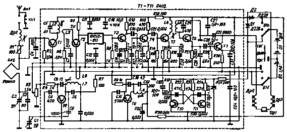

Схема приемника приведена на рис. 26. Сигнал с рамочной антенны поступает на вход усилителя ВЧ (Т1). Смеситель (Т2) нагружен пьезокерамическим фильтром типа ФП1П-011. Полоса пропускания фильтра 8,5 кгц. Промежуточная частота приемника равна 465 кгц (частота гетеродина ниже частоты сигнала). Усилитель ПЧ имеет два апериодических (Т3, Т4) и один резонансный (Т5) каскады. Эмиттерный детектор (Т6) имеет высокое входное сопротивление и подключен непосредственно к последнему контуру ПЧ. Усилитель НЧ (Т7) нагружен на один телефон типа ТОН-2. В приемнике есть второй гетеродин для приема телеграфных сигналов (Т9) и мультивибратор (Т10, Т11), колебаниями которого, сглаженными цепью R17C25, модулируется сигнал промежуточной частоты в последнем каскаде усилителя ПЧ. В провода телефона включены дроссели Др2, Др3 для фильтрации ВЧ напряжения, наводимого полем «лисы». Диоды Д1 и Д2 служат для того, чтобы раздельно включать второй гетеродин и тон-генератор при включенном питании остальных каскадов.
Усиление регулируют изменением эмиттерного смещения в усилителе ВЧ и первом каскаде усилителя ПЧ. Применение отдельного источника питания эмиттерных цепей описываемых здесь приемников обусловлено следующим: при таком построении схемы высокий коэффициент температурной стабильности получается при меньшем количестве элементов в цепях стабилизации и с меньшими затратами энергии, чем при питании от одного источника; расчет элементов схемы предельно прост; не требуется подбора режимов при налаживании.
Рис. 26. Схема приемника второго класса для 80-м диапазона.
Увеличенная схема (28 Kb)
Детали.
Все постоянные резисторы — типа УЛМ или МЛТ-0,125. Регулятор усиления R3 — типа СПЗ-4А. Постоянные конденсаторы могут быть типов КСО, КМ, КТМ, КДС, К50-6 и т. п. Данные катушек приведены в табл. 3. Катушки намотаны на каркасах с ферритовыми кольцами от тракта ПЧ AM (двухсекционные) и ЧМ (трехсекционные) приемника «Муромец». Здесь и далее эти каркасы условно обозначены соответственно 2-М и 3-М. При наличии других каркасов пересчет катушек можно сделать по методике, изложенной в приложении 2. На схемах начала катушек помечены точками. Все катушки на общем каркасе наматывают от начала в одну сторону, отводы следует считать от начала. Все детали перед монтажом надо проверить на годность и соответствие. Катушки после намотки надо пропитать парафином и предварительно настроить контуры, подобрав емкости с помощью ГИР.
Таблица 3 Обозначение на схемеКаркасТип намоткиПроводЧисло витковПримечание
Др12-МВнавалПЭВ-1 0,15150—
L1Рамка—ПМВ 0,2 мм26—
L2, L73-МВнавалПЭЛШО 0,1845—
L3, L6З-М»ПЭВ-1 0.31,5Поверх L2 и L7 соответственно
L42-М»ПЭЛШО 0,155Поверх L5
L52-М»ПЭВ-1 0,15110—
L82-М»ПЭВ-1 0.15140—

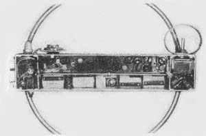

Конструкция. На рис. 27 показано размещение основных узлов и деталей в коробке, сделанной из дюралюминия толщиной 1,2 мм. Размеры коробки 50х28Х260 мм. Поперечные перегородки разделяют коробку на три отсека. Отсек питания отделен дополнительной продольной стенкой и обклеен плотной бумагой. Внешний вид приемника с антенной показан на рис. 18.
Рис. 27. Компоновка приемника второго класса для диапазона 80 м.

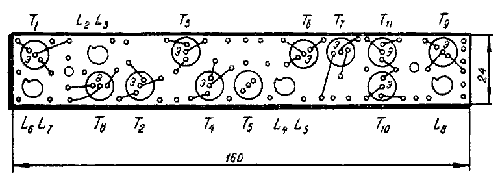

Основная часть приемника (на схеме рис. 26 обведена штриховой линией) смонтирована на гетинаксовой плате (рис. 28). В отверстиях укреплены штырьки из медного луженого провода диаметром 0,8 мм, концы которых загнуты колечками с обеих сторон так, чтобы штырек не болтался в отверстии. Монтаж — двусторонний, объемный. Сверху размещают транзисторы и подстроечные элементы, помеченные на схеме рис. 26 звездочкой. Существенно, чтобы шина заземления была соединена с корпусом приемника в одной-двух точках между пьезокерамическим фильтром и катушкой последнего каскада усилителя ПЧ.
Рис. 28. Монтажная плата и размещение транзисторов.
