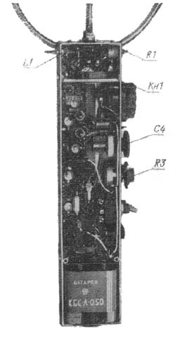

Детали и конструкция. Данные катушек приведены в табл. 4. Катушки контуров ПЧ намотаны на ферритовых кольцах с µ=100, наружным диаметром 8 мм и сечением 2x2 мм. Подстроечные конденсаторы типов КПК-М и КПК-1. Регулятор усиления R3 типа СП-2. Транзистор Т10 должен иметь Вст не менее 100.
Почти весь приемно-усилительный тракт и тон-генератор смонтированы на гетинаксовой плате (рис. 30). Катушки тракта ПЧ размещены снизу, под подстроечными конденсаторами. Вид на монтаж приемника в коробке дан на рис. 31. Коробка размерами 65х45х15 мм разделена на три отсека. В ближайшем к рамке отсеке размещены входные цепи (до эмиттера транзистора Т1). Для батарей питания используется контактная система от приемника «Альпинист».
Настройка и калибровка. Настройка контуров усилителя ПЧ, установка частоты гетеродина, настройка усилителя ВЧ и рамки, согласование рамки со штырем не имеют особенностей по сравнению с настройкой описанного выше приемника на диапазон 80 м. Шкалу регулятора усиления калибруют при определенном (например, среднем) положении стрелки индикатора для нескольких значений уровня несущей от ГСС, различающихся друг от друга, скажем, в 10 раз. Разница между ними на шкале составит 20 дб.

Рис. 31. Компоновка приемника второго класса для диапазона 10 м
