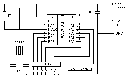

Контроллер «лисы» на PIC16F630
08.07.2005 Версия 3.0, исходная
Общая информация:
  • Передает в режиме лисы код Морзе (MO, MOE, MOI, MOS, MOH, MO5, MOT, T). Вариант кода задается переключателем.
  • Может работать непрерывно или циклом: 30с/30с; 60с/60с; 1м/4м.
  • Есть выход 1000 Гц для модуляции маяка на 144 МГц.
  • Автоотключение через 8 часов.
  • Потребление в выключенном состоянии 0.08 ма, во время работы, при передаче позывного, 0.5 ма.
  • Уход часов определяется кварцем.
  • Код с переключателя считывается один раз после сброса.
  • Режим отложенного старта (ОС), задержка 120 минут
  • Ускорение передачи позывного за 10 сек до конца цикла (только для 5 мин цикла)
  • Питание от 3 до 5 вольт
Схема контроллера аналогична MF2
Установка переключателя
Прошивка и исходный текст программы для микроконтроллера mf3.zip

Особенности:
  • Генератор 32768 Гц работает всегда, пока подано питание
  • После автоотключения генератор 32768 Гц отключается, после сброса выполняется задержка для его запуска
  • Если установлен режим отложенного старта (ОС), то сброс в первые пять минут обнуляет счетчик задержки, отсчет новой задержки происходит с момента сброса. Если сброс произошел по прошествии пяти минут, режим ОС отключается, с этого момента начинается работа.
    Режим включенного ОС индицируется вспышками светодиода раз в 2 секунды (порт RA1)
