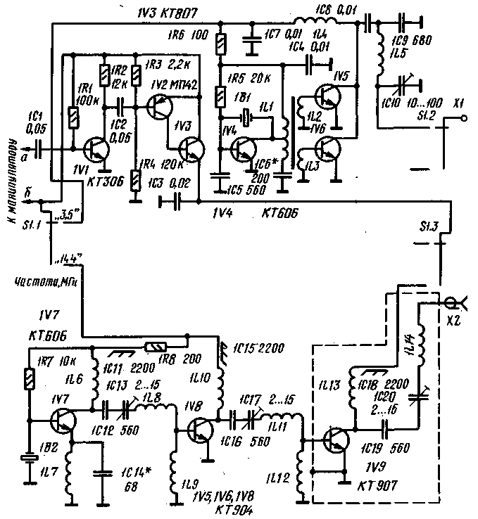

Радиочастотные тракты (рис. 1). Радиотракт диапазона 3.5 МГц содержит задающий генератор на транзисторе 1V4 и усилитель мощности на транзисторах 1V5 и 1V6. В цепь обратной связи задающего генератора - между коллектором и базой транзистора IV4-включен кварцевый резонатор 1В1 на частоту 3,50...3,65 МГц, работающий на первой гармонике.
схема
Из П-контура 1C9,1L5,1C10, включенного в коллекторную цепь транзисторов 1V5 и 1V6. через контакты переключателя диапазонов S1.2 и зажим X1 сигнал поступает в антенну, в качестве которой используется провод длиной 10 м.
Задающий генератор диапазона 144 МГц выполнен на транзисторе 1V7; в цепь его базы включен кварцевый резонатор 1В2 на частоту 48...48.6 МГц. Усилитель этого радиотракта - двухкаскадный, на транзисторах 1V8 и 1V9. Междукаскадные и выходной резонансный контуры настроены на третью гармонику кварцевого резонатора. Через коаксиальное гнездо Х2 выходной сигнал поступает на полуволновый диполь.
Модулятор сигналов диапазона 144 МГц трехкаскадный, на транзисторах 1V1-1V3. Модулирующий сигнал частотой около 1 кГц поступает с манипулятора по цепи а. Транзистор 1V3 оконечного каскада модулятора включается в коллекторную цепь транзистора 1V9 через контакты S1.3 переключателя диапазонов, а его контакты S1.1 коммутируют питание, поступающее с манипулятора по цепи б, на работающий радиотракт передатчика.
