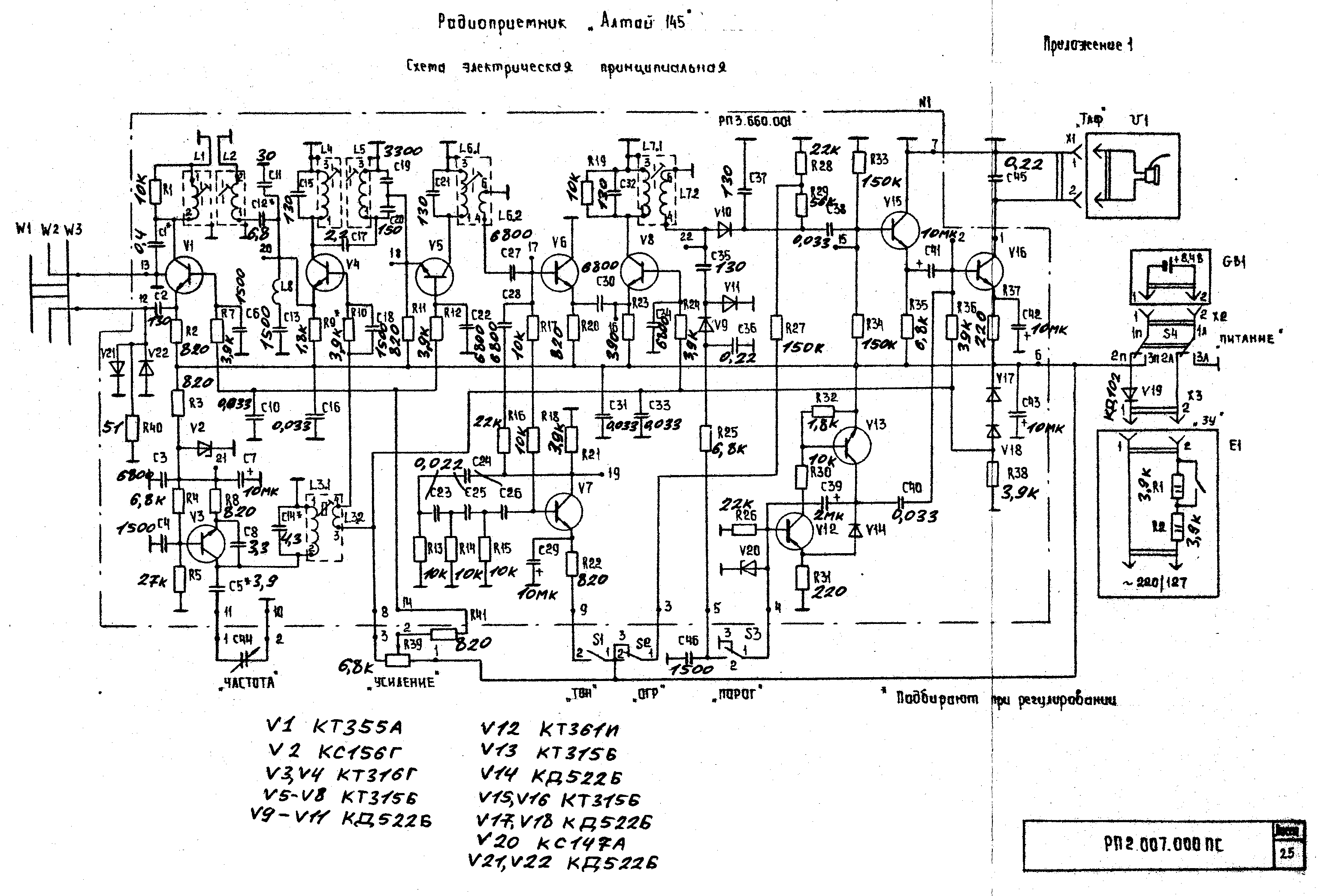

Спортивный радиопеленгатор Алтай-145
Описание и конструкция:
Схема:
Принципиальная схема
Монтажная схема (расположение деталей)
Доработки:

Кроме обычных операций проверки и зарядки источника питания, проверки работоспособности, рекомендуется при первой подготовке аппарата к работе принять несколько изложенных ниже дополнительных мер, направленных на повышение удобства пользования, надежности, точности пеленгования, чувствительности.
Чтобы предотвратить проникновение сигнала в приемник, минуя антенну, что случается при нарушении непрерывности экрана и из-за наводок в телефонном шнуре, рекомендуется удалить краску из-под головок винтов крепления крышки и по всему периметру стыка на крышке и корпусе, включить Г-образные LC-фильтры нижних частот (индуктивность катушки 3 мкГ, емкость конденсатора 1000 пФ) в оба провода от головных телефонов.
Щели в стыке крышки с корпусом нужно закрыть от воды специальной смазкой или техническим вазелином.
Во избежание поломки регулятора усиления желательно заменить большую ручку регулятора на другую, диаметром 10—15 мм.
Для надежного контакта оснований вибраторов с наконечниками следует тщательно очистить соединяемые поверхности от окислов и не проводящих покрытий.
Режим «Порог» целесообразно сделать постоянным, а не включать кнопкой. При слабом сигнале тон-индикатор не срабатывает, а следовательно, он не мешает. А его включение при большом сигнале полезно всегда: и при пеленговании, и при поиске. Чтобы выполнить эту рекомендацию, нужно соединить между собой точки 4 и 5 на плате, а провод, идущий от точки 4, отпаять и изолировать. Если колебания тон-индикатора срываются при очень сильном сигнале (в точке 16 напряжение сигнала более 70 мВ), можно попробовать зашунтировать R26 резистором сопротивлением 27 кОм.
Чувствительность радиопеленгатора можно повысить подстройкой первого и второго контуров УРЧ (подстроечниками катушек L1 и L2), подключением конденсатора емкостью 1—2 пФ параллельно конденсатору С12 (с одновременной подстройкой катушки L2}, подключением резистора сопротивлением около 470 Ом параллельно резистору R2.
Вследствие физической асимметрии антенны (несимметричное гамма-согласование) диаграмма направленности может быть смещена относительно оси корпуса радиопеленгатора на 5—10°, как показано на рис. 3. Один из возможных способов коррекции заключается в смещении наконечников в пределах свободы поворота в узлах крепления (на 5—10°), что отмечено на рис. 3 штриховыми линиями.
Для уменьшения влияния телефонного шнура на точность пеленгования следует закрепить его на вилке или на корпусе приемника так, чтобы он всегда располагался перпендикулярно вибратору и находился как можно дальше от него.
Обязательная доработка сводится к постоянному включению «порога» приемника. Для этого на печатной плате соединяют проволочной перемычкой точки 4 и 5. Постоянно включенный «порог» не мешает при прослушивании дальних «лис», но помогает при обнаружении близко расположенного передатчика. При этом нет необходимости нажимать соответствующую кнопку.
В старом приёмнике очень полезно заменить все электролитические конденсаторы новыми.
Во избежание перегрева и сгорании зарядного устройства, рекомендуется извлечь из него переключатель сетевого напряжения питания.
Внешние проявления Вероятная причина Методы устранения
При включении никаких «признаков жизни» Разряжен аккумулятор Зарядить аккумулятор
Плохой контакт в разъеме аккумулятора Зачистить контакты
Нет контакта в телефонах Заменить или починить телефоны
При регулировке громкости слышны трески Износился регулятор усиления Заменить резистор R39
Приемник не перекрывает всего частотного диапазона Расстроился контур гетеродина Подстроить катушку L3
При настройке слышны трески Плохой контакт в подвижных элементах конденсатора настройки Заменить или прочистить C44
При тряске меняется частота Болтается сердечник L3 Подстроить катушку L3 и залить сердечник парафином
Плохая чувствительности приемника Сгорел транзистор V1 Заменить V1.
В положении «ТОН» нет тона Высох конденсатор С29 Заменить С29
Низкая громкость динамика при нормальной чувствительности Высохли конденсаторы С41 и С42 Заменить С41 и С42
