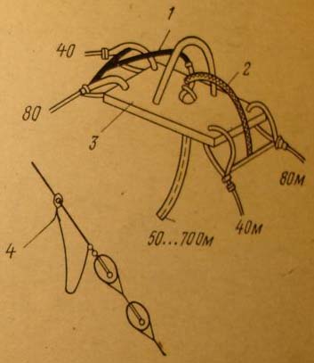

Антенна типа "Инвертированное V"
В ряде случаев условия не позволяют установить две мачты которые обычно требуются для размещения КВ антенны.
Поэтому приходится ограничиваться применением антенн, использующих одну мачту. К ним относится антенна "инвертированное (перевёрнутое) V", показанная на рисунке.
1 - средняя жила коаксиального кабеля;
2 - экран коаксиального кабеля;
3 - изоляционная пластина;
4 - Перемещающийся зажим.
Эту антенну можно рассматривать как полуволновый диполь, плечи которого расположены под углом друг к другу.
