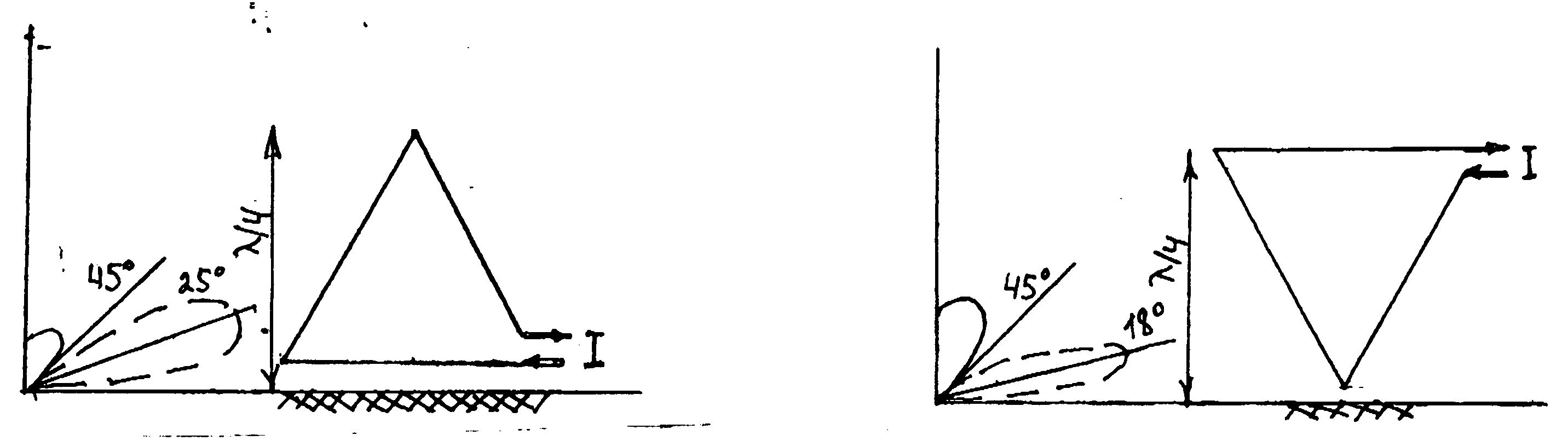

Антенна в форме равностороннего треугольника (дельта) больше применяется при работе на низкочастотных диапазонах (160, 80, 40) метров, ввиду их простоты изготовления и настройки, а также большим коэффициентом усиления. Она не критична к настройке при запитке их кабелем 50,75 Ом, при  КСВ равном 1,1. При ее настройке требуется минимальное количество необходимых приборов. Высота подвеса при этом, не играет решающей роли, также как и наличие окружающих предметов.
 По Беньковскому и Липинскому: при высоте подвеса антенны в форме дельта не более ¼ l от подстилающей поверхности, наиболее благоприятная схема ее запитки приведена на рис. 1.

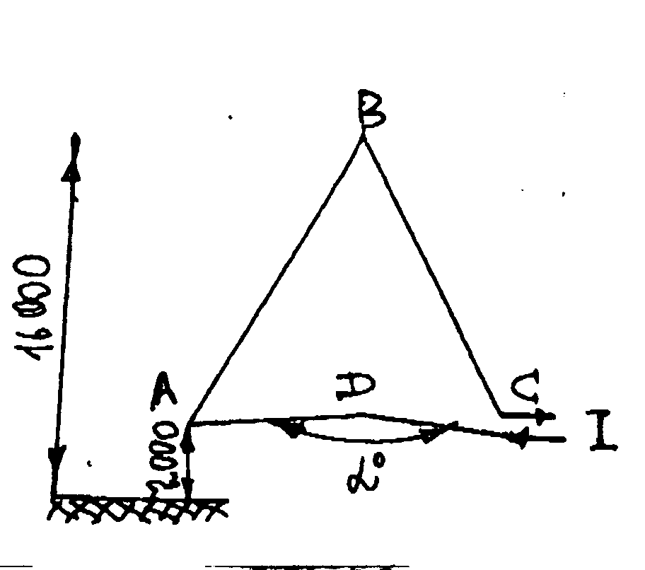

Нижнее полотно антенны необходимо располагать от земли на расстоянии не менее 2 метров, что обусловлено опасностью поражения ВЧ- напряжением и током, протекающим в проводниках. Следует отметить, чем ближе находится основание антенны к подстилающей поверхности, тем ярче выражена зависимость резонансной частоты от проводимости земли, т.е. от сырости почвы, наличия снега и т.д.

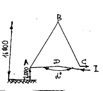

Входное сопротивление этой антенны (RA) при подвесе не более ¼ l  до верхней точки полотна, приблизительно составляет 120-100 Ом. Его можно изменить путем изгиба ее основания полотна в вертикальной плоскости, т.е. изменением угла а согласно рис. 2.

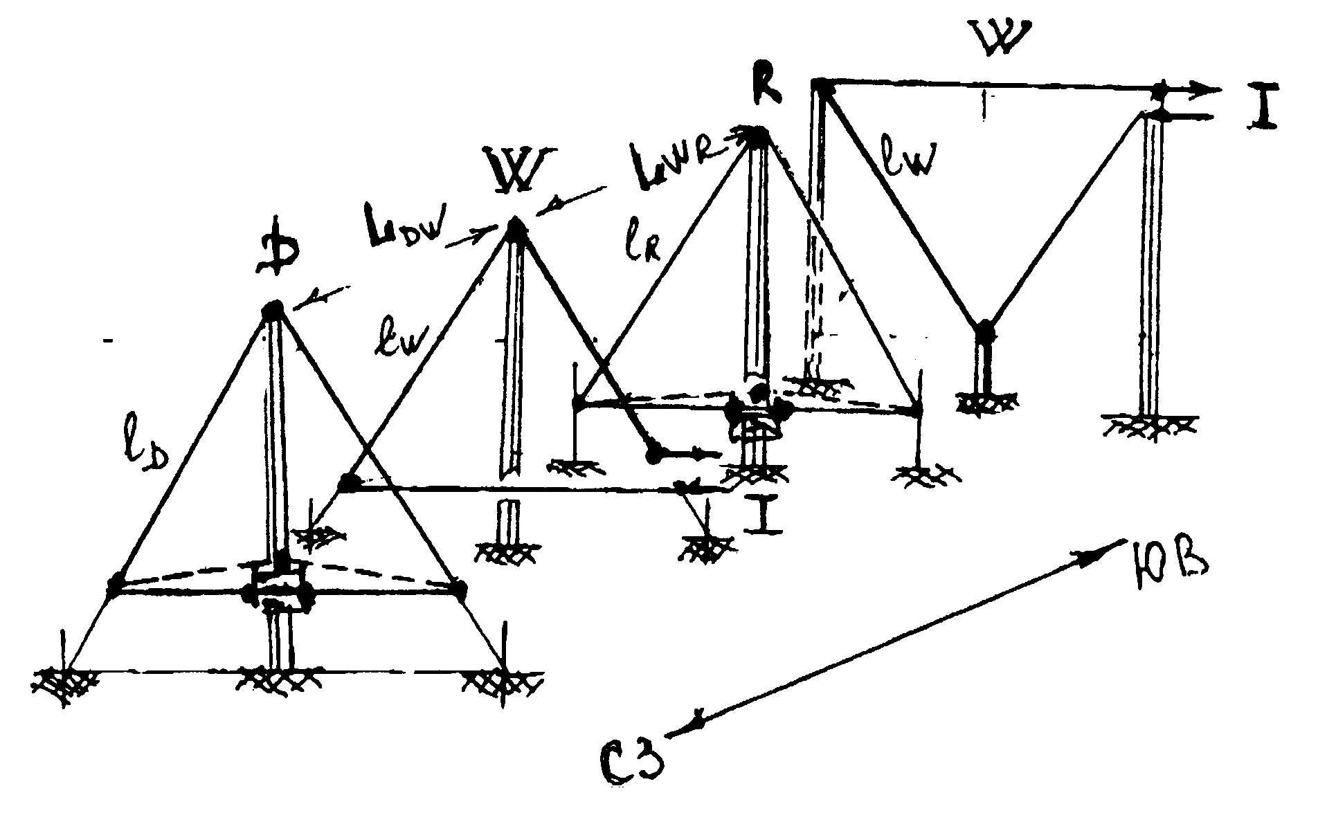

Далее рассмотрим многоэлементную систему антенн дельта, с независимым (нестандартным) расположением элементов в пространстве.
При построении этой антенной конструкции, как уже отмечалось ранее, автором были поставлены следующие цели: дешевизна конструкции, простота в изготовлении, необходимый коэффициент усиления, свойства направленного КПД, подавление приема с тылового направления, быстрого изменения направленности излучения и приема сигналов.
При построении двух-, трех- элементных антенн, ее полотна: директор, вибратор, рефлектор (D,W,R) исходя из опыта рекомендуется располагать на расстоянии друг от друга:
LDW – 5100 мм
LWR – 4680 мм , для кабеля R = 50 Ом
LDW – 5200 мм
LWR – 6800 мм, для кабеля R = 75 Ом
Эти расстояния, как показала практика некритичны, и система продолжает работать и давать положительные результаты при проведении Dx связей
Расчет длины полотна (D,W,R) при этом  производится по следующим формулам:
                                       lR – 314/f
                                       lW – 307/f                                 Ф.2
                                      lD – 297/f
В качестве шлейфов используется тот же провод, что и в элементах антенны, их длина может достигать до 1 м, при этом расстояние между плечами шлейфа составляет 10-15 см.
В качестве мачт для антенны использовались стволы молодых сосен длиной 14-16 метров, установленные  в частном секторе 20x30 м. В качестве изоляторов, для облегчения конструкции использовался обычный стеклотекстолит толщиной 1-2 мм, в качестве провода применяется многожильный провод в хлорвиниловой изоляции сечением 2,5-4 мм2 , в растяжках мачты не нуждаются, ими служат полотна антенны. Основание каждой мачты привязывается к трубам диаметром 70-100 мм, вкопанным в землю на глубину 80-100 см, все это позволило прекрасно выдержать испытание ветровыми и снеговыми нагрузками в Сибири, в течении 6-ти лет.
        Начиная с 2001 года у автора RV9VGF в диапазоне 40 метров установлена и успешно эксплуатируется 4х элементная антенна с общим рефлектором, запитываемая  50-омным кабелем (рис. 3).
При согласовании антенны традиционными методами, возникают следующие проблемы: критичность исполнения, тщательность настройки, надежность эл. контактов и работы согласующего устройства. многоэлементная антенная система в этом случае получается более узкополосной 10-15 кгц, при этом коэффициент стоячей волны (КСВ) равен 1,2. Поэтому для экономичного и надежного согласования вибратора с кабелем, решено было использовать метод изгиба основания антенных полотен в вертикальной плоскости, с сохранением расстояний между полотнами (LDW, LWR).
Настройка многоэлементной антенны производилась путем определения ее резонансной частоты при определенном входном сопротивлении, все измерения в авторском варианте осуществлялись с помощью прибора для настройки антенн, разработанного RA9AA («Радиолюбитель» 1991 г. № 5), так как он не сложен в сборке и эксплуатации, а также не нуждается в длительной  настройке.
При настройке полотна рефлектора в резонанс, на практике его рабочая длина lW  оказалась короче расчетной длины на 4%, а резонансная длина директора lD оказалась короче расчетной на 5%.
Фактическое усиление 4х элементной антенны достигло 10 dB, при подавлении усиления в противоположном направлении на расстоянии 1000 м, составило также 10 dB.
