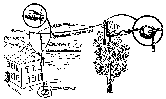

Наружная антенна. Лучше всего соорудить Г-обраэную антенну, напоминающую внешним видом буку "Г" (рис. 19). Такая антенна состоит из провода длиной 20-40 м, подвешенного с помощью опор-мачт на высоте 10-15 м над землей, и снижения-провода, свисающего вниз, конец которого подключают к радиоприемнику. Ту часть снижения, которую вводят в дом, называют вводом антенны.

Определяя места подвески горизонтальной части антенны, учитывай возможность использования крыши своего дома. Близко к железной крыше дома и над деревьями антенну подвешивать не рекомендуется. Если неподалеку проходят провода электрического освещения, то горизонтальную часть антенны располагай по возможности перпендикулярно им и подальше от них. Имей в виду: категорически запрещается подвешивать провод антенны под линией электрического освещения, телефонными, телеграфными и другими проводами, а также крепить шесты к водосточным, вентиляционным и дымоходным трубам, телефонным столбам, столбам электрического освещения.

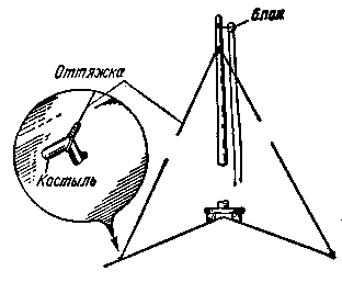

Для мачт, устанавливаемых на крышах домов, нужны шесты длиной 3-4м, диаметром у основания 8-10, а у вершины 4-5 см. В сельской местности в качестве одной из опор можно использовать высокое- дерево. К шестам, отступая от вершин на 15-20 см, прикрепи по три куска стальной проволоки длиной несколько больше длины шестов, они будут оттяжками. На вершине одного из шестов укрепи блок. Пропусти через него прочную веревку, а лучше тонкий металлический трос для подъема горизонтальной части антенны, а в дальнейшем для регулировки ее натяжения. Под мачты желательно сделать дощатые опоры - площадки с гнездами для их оснований (рис. 20).
img/now01/ur13.gif
Рис. 20. Крепление мачты антенны на крыше.

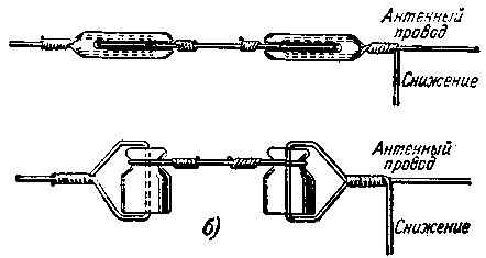

Устанавливать мачты удобнее вдвоем. Один держит мачту в вертикальном положении, другой закрепляет ее оттяжки на костылях или гвоздях, вбитых в крышу. Если кровля железная, оттяжки можно крепить в закроях железа. Провод горизонтального луча антенны подвешивай к мачтам на двух цепочках из антенных изоляторов (рис. 21, в) или фарфоровых "роликах" (рис. 21, б), используемых для комнатной электропроводки. В каждой цепочке должно быть не менее чем по два изолятора. Одну цепочку крепи к вершине мачты без блока, вторую - к веревке (тросу), перекинутой через блок на второй мачте.

В том случае, если в качестве одной опоры антенны будешь использовать дерево, привяжи к его стволу шест с блоком на конце, как показано на рис. 19. Свободный конец троса, пропущенный через блок, к стволу не крепи - во время ветра качающееся дерево может оборвать провод антенны. К нему надо привязать какой-нибудь груз, например камень. Подбирая массу этого груза, легко добиться необходимого натяжения горизонтального луча антенны.

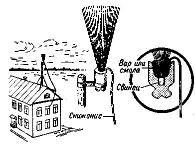

Наружная антенна может быть и одномачтовой, например типа "метелка" (рис. 22). Она состоит из 40-80 прутков голой проволоки толщиной 1,0-1,5 мм и длиной по 40-50 см. Все они зачищены с одного конца и туго стянуты концом провода, предназначенного для снижения. Нижнюю часть "метелки" желательно залить расплавленным свинцом, чтобы обеспечить надежный контакт между отдельными ее прутками. Пучок прутков вставлен в отверстие большого фарфорового изолятора, предназначенного для уличной электропроводки (можно толстостенный фарфоровый или стеклянный стакан подходящего диаметра), а затем залить варом или смолой. Свободные концы прутков расправляют наподобие метлы. Изолятор крепят к мачте железным хомутиком или проволокой.

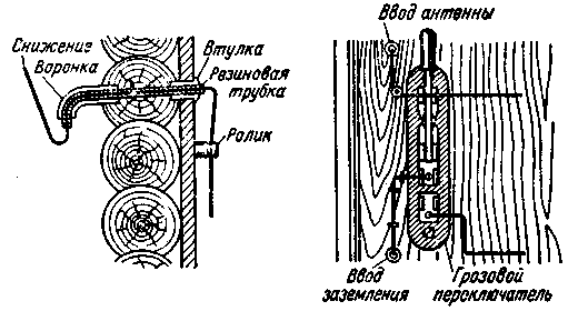

Вводы антенны в заземления. Если ты живешь в сельской местности, то для оборудования ввода наружной антенны кроме изоляционных материалов потребуется еще грозовой переключатель- небольшой рубильник с зубчатыми пластинками, образующими искровой промежуток (рис. 23).
img/now01/ur16.gif
Рис. 23. Грозопереключатель.
Провода снижения и заземления вводи внутрь комнаты через отверстия, просверленные в стене, оконной колоде или неоткрывающейся раме окна. Сверли их с небольшим наклоном в сторону улицы, чтобы через них не могла затекать в комнату дождевая вода. Возможно ближе к этим отверстиям укрепи грозовой переключатель (рис. 24).
img/now01/ur17.gif
Рис. 24. Оборудование вводов антенны и заземления и установка грозового переключателя.
Провод заземления вводи без изоляционных материалов, только со стороны комнаты вставь в отверстие втулку, чтобы не испортить внешнего вида стены. Ввод антенны укрепи на роликах и, сделав на конце петельку, закрепи ее под верхний зажим грозопереключателя. Ввод заземления прибей к стене проволочными скобами. На конце его провода тоже сделай петельку и прочно зажми ее под винт ножа грозопереключателя. Далее заготовь два куска изолированного провода такой дины, чтобы дотянуть их до твоего рабочего места. Подойдет провод, применяемый для электросети. Концы проводов зачисть от изоляции. Один из них закрепи под нижний свободный зажим грозопереключателя, другой - под его верхний зажим (с которым соединен ввод антенны). Противоположными концами эти провода будешь подключать к приемнику.
Зачем нужен Грозопереключатель? Чтобы отводить в землю электрические заряды, возникающие в наружной антенне под действием различных атмосферных явлений. Когда приемником не пользуются, антенна должна быть заземлена - нож грозопереключателя устанавливают в верхнее положение. Перед тем как начать слушать радиопередачи, нож грозопереключателя перекидывают вниз, переключая заземление на приемник. Если в телефонах или громкоговорителе приемника появляется треск, являющийся признаком приближения грозы (в это время заряды из антенны уходят в землю через искровой промежуток), прием надо прекратить, а антенну заземлить. При этом приемник перестает работать, а создающиеся в антенне сильные заряды через нож переключателя стекают в землю, не причиняя вреда ни приемнику, ни слушателю.
Этих предосторожностей вполне достаточно, чтобы не иметь неприятностей от наружной антенны во время грозы.

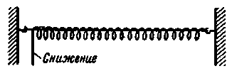

Можно также соорудить спиральную комнатную антенну (рис. 25), представляющую собой изолированный или голый провод длиной 10-15 м, свитый в спираль на круглой болванке. Спираль подвешивают на шнуре или капроновой леске между стенами комнаты. Снижение к радиоприемнику можно сделать от любого конца или витка спирали.
Грозопереключатели для комнатных антенн не нужны. Следует отметить, что в современных домах из железобетонных панелей комнатные антенны малоэффективны.
