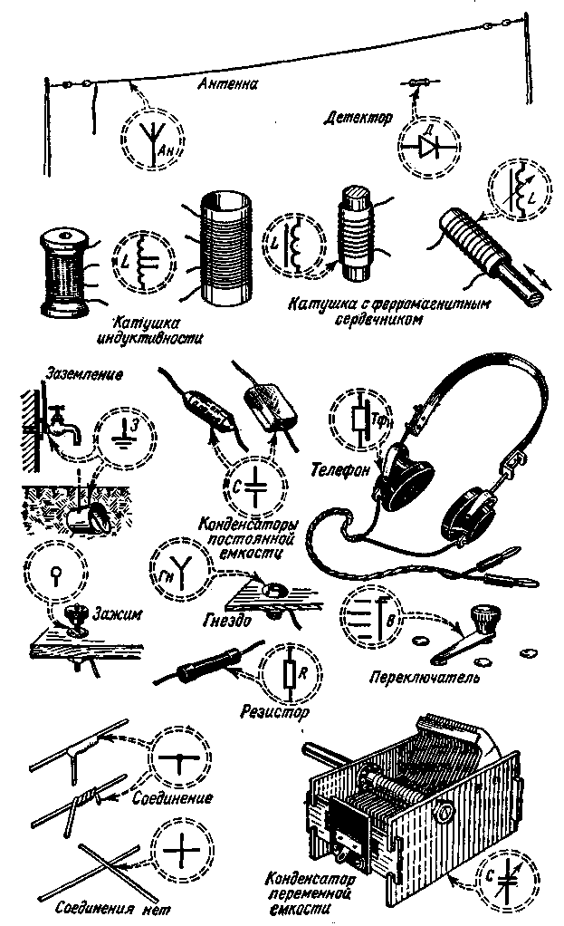

Уметь читать радиосхемы совершенно обязательно для каждого, кто хочет стать радиолюбителем. На рис. 33 ты видишь уже знакомые тебе детали и устройства и некоторые другие, с которыми придется иметь дело в дальнейшем. А рядом в кружках - их символические графические изображения на принципиальных схемах. Любую катушку без сердечника, которым может быть металлический или ферритовых стержень, независимо от ее конструкции и числа витков на схеме изображают в виде волнистой линии. Отводы катушек показывают черточками. Если катушка имеет неподвижный ферритовых сердечник, увеличивающий ее индуктивность, его обозначают жирной линией вдоль всей. катушки. Если таким сердечником настраивают контур приемника, как это было в опытном приемнике, его на схеме обозначают так же, но вместе с катушкой пересекают стрелкой.
Рис. 33. Условные графические обозначения некоторых
радиотехнических деталей и устройств на принципиальных схемах.
Любой конденсатор постоянной емкости изображают двумя короткими параллельными линиями, символизирующими две изолированные одна от другой пластины. Конденсаторы переменной емкости изображают так же, как и конденсаторы постоянной емкости, но пересеченными наискось стрелкой, что символизирует переменность емкости этого прибора. Гнезда для подключения провода антенны, головных телефонов или каких-то других устройств или деталей обозначают значками в виде вилки, а зажимы (разборные контакты) - кружками.
Новым для тебя является переключатель. Вместо того чтобы при настройке приемника раскручивать и скручивать проводники, как ты это делал, проводя опыты с первым приемником, выводы и отводы катушки можно соединить с металлическими контактами, размещенными на панели приемника, и в дальнейшем переключение их производить простой перестановкой ползунка переключателя.
Проводники, которыми соединяют детали, обозначают прямыми линиями. Если линии сходятся и в месте их пересечения стоит точка, значит проводники соединены. Отсутствие точки в месте пересечения проводников говорит о том, что они не соединены.
На принципиальных схемах рядом с символическими обозначениями ставят буквы, присвоенные этим деталям или устройствам. Конденсаторам присвоена латинская буква С, резисторам (их раньше называли сопротивлениями) - латинская буква R, катушкам - латинская буква L, головным телефонам - русские буквы Тф, переключателям и выключателям источников тока - буква В, батареям - буква Б, лампам - Л и т. д. Если на схеме несколько конденсаторов, катушек, резисторов или других деталей, то их нумеруют: рядом с буквой ставят цифру, например С1, С2, L1, L2, R1, R2.
На схемах иногда не показывают антенну, заземление, телефоны, ограничиваясь только обозначениями зажимов или гнезд для их подключения. Тогда возле этих зажимов или гнезд ставят соответствующие буквы: АН, Тф. Вот теперь, зная условные обозначения деталей, все варианты детекторного приемника, с которыми ты экспериментировал, можно изобразить их принципиальными схемами.
